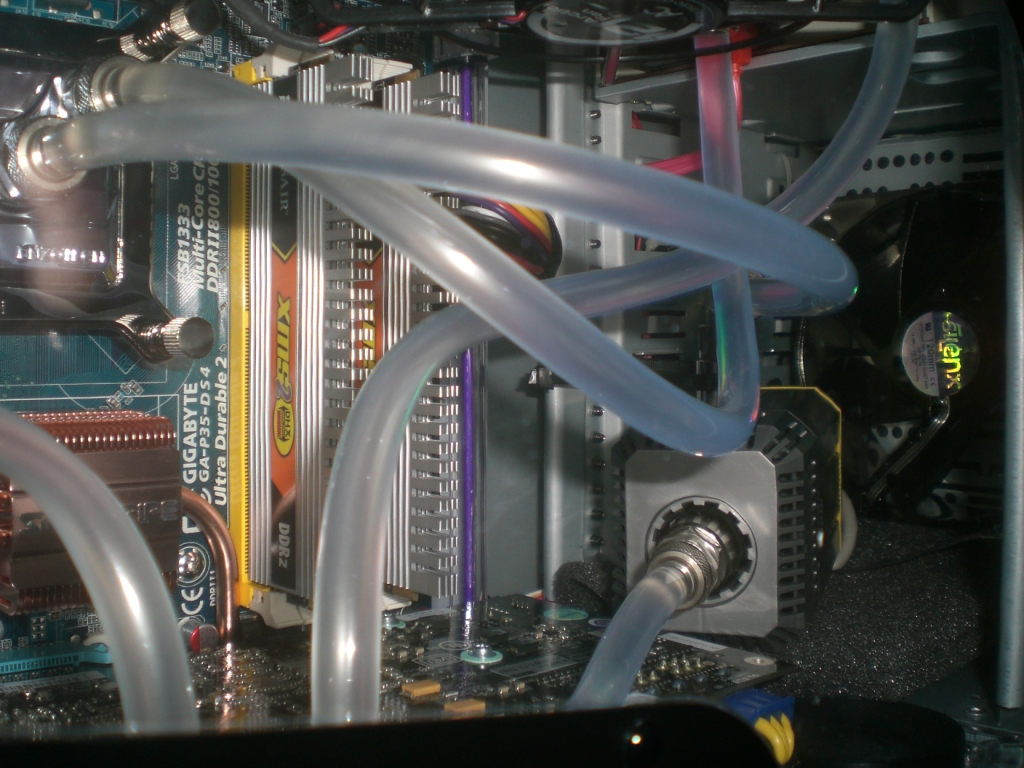

Der Ausgleichbehälter sollte eigentlich erst anders sitzen aber da die Grafikkarte so groß ist musste er etwas nach unten wandern, hoffe es geht auch so, sonst habe ich ein Problem (ne Ecke aus der Grake säge ich nicht raus)
Dann habe ich die Schläuche angeschlossen
attachment.php

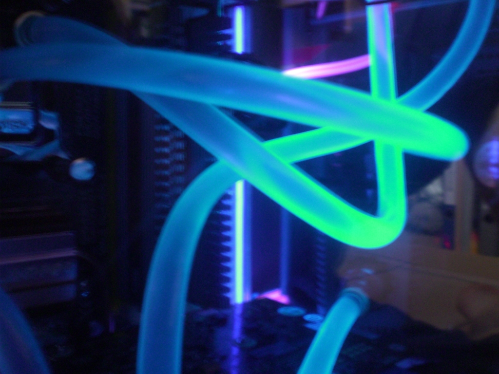

und anschließend den Schalter für die UV-Kathoden im Deckel verbaut und die Kathoden eingesetzt.
attachment.php

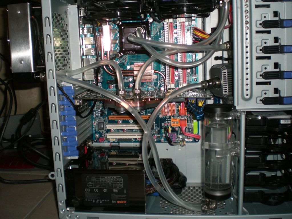

So ist der jetztige Stand der Dinge
attachment.php

Der Kreislauf soll wie folgt fließen:
Pumpe-->CPU-->240er-->Graka-->120er-->AGB-->Pumpe...
ist das in Ordnung so oder sollte ich da was dran ändern. Habe mir extra etwas mehr Schlauch geholt.

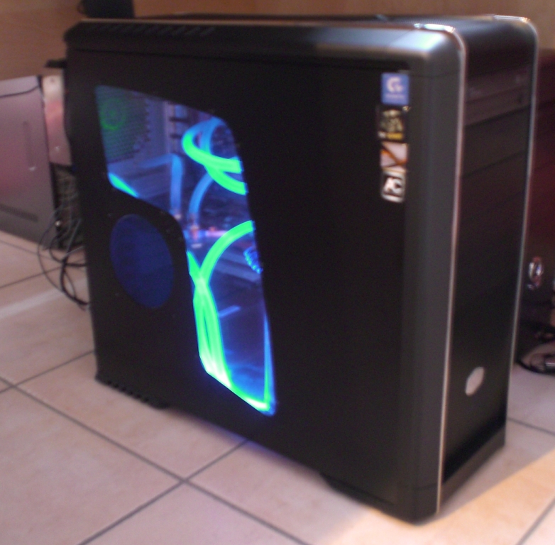

Und so sieht er jetzt zusammengesetzt aus (nicht über die schiefen Aufkleber lästeren--> Ich kann alles(!), nur nicht gerade aufkleben :()
attachment.php

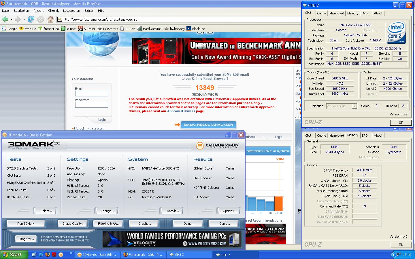

Habe den Rechner eben mit FSB 495 und ner Vcore von 1,4 betrieben...er rennt und wird selbst mit Prime nicht mehr als 55°C (immer an das warme Zimmer denken)
Mit etwas Riva habe ich auch gleich besser gepunktet.
attachment.php
Für richtiges OC werde ich mich wieder auf meinen kalten Dachboden zurückziehen und dann mal sehen was geht!!! (nächste Woche)
