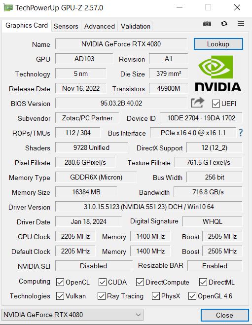

Anbei ein Screenshot von GPUz
Monitor werde ich später mal per HDMI testen, sehr guter Tipp, danke.

Gut, dann ist das schon mal x16.
