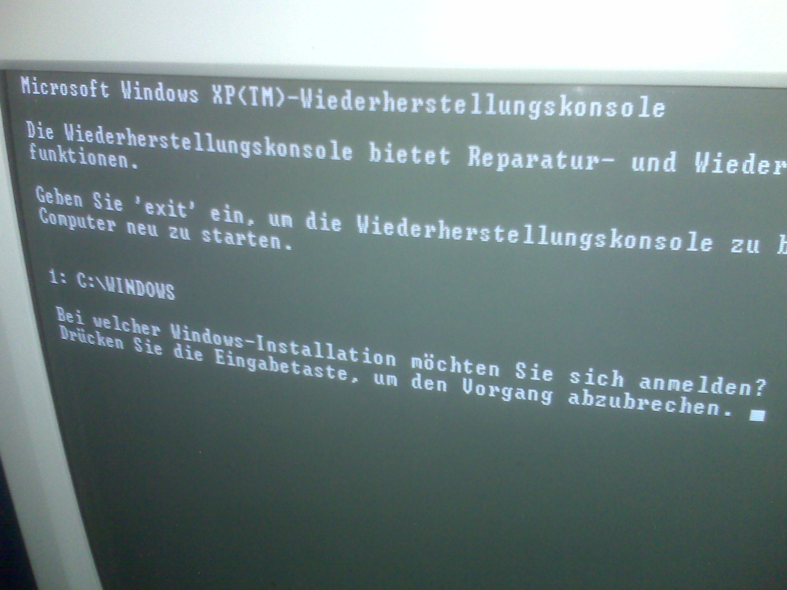

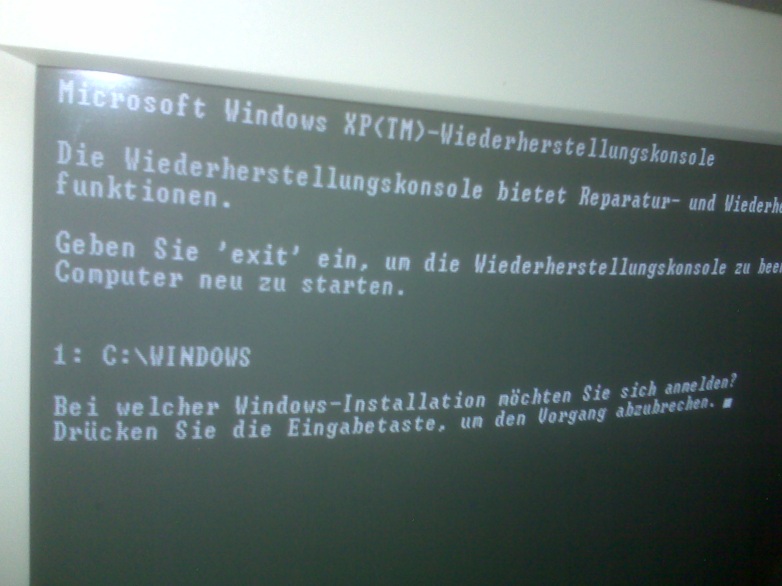

befehl
Ich wollte den Befehl auch eingeben aber wie
es heist immer falsche Installationsnummer die einzige nummer diegeht ist 1
dann kommt 1 C:Windows und dann?
Kannst du bitte ein Foto davon machen, ich kann mir nicht vorstellen, wo man eine 1 drücken soll?
Wenn du etwas eintippen kannst, so wie C:Windows, dann lies weiter, was ich oben geschrieben habe
<P>So nun habe ich ein Foto von dem Bildschirm</P>
