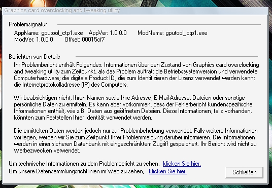

Achja und hab ein Problem. Wollte das gerade mal installieren, aber das geht nicht, weil immer diese Fehlermeldung kommt:
@pony die Meldung kenn ich nicht, probiers mal mit graka deriber update
