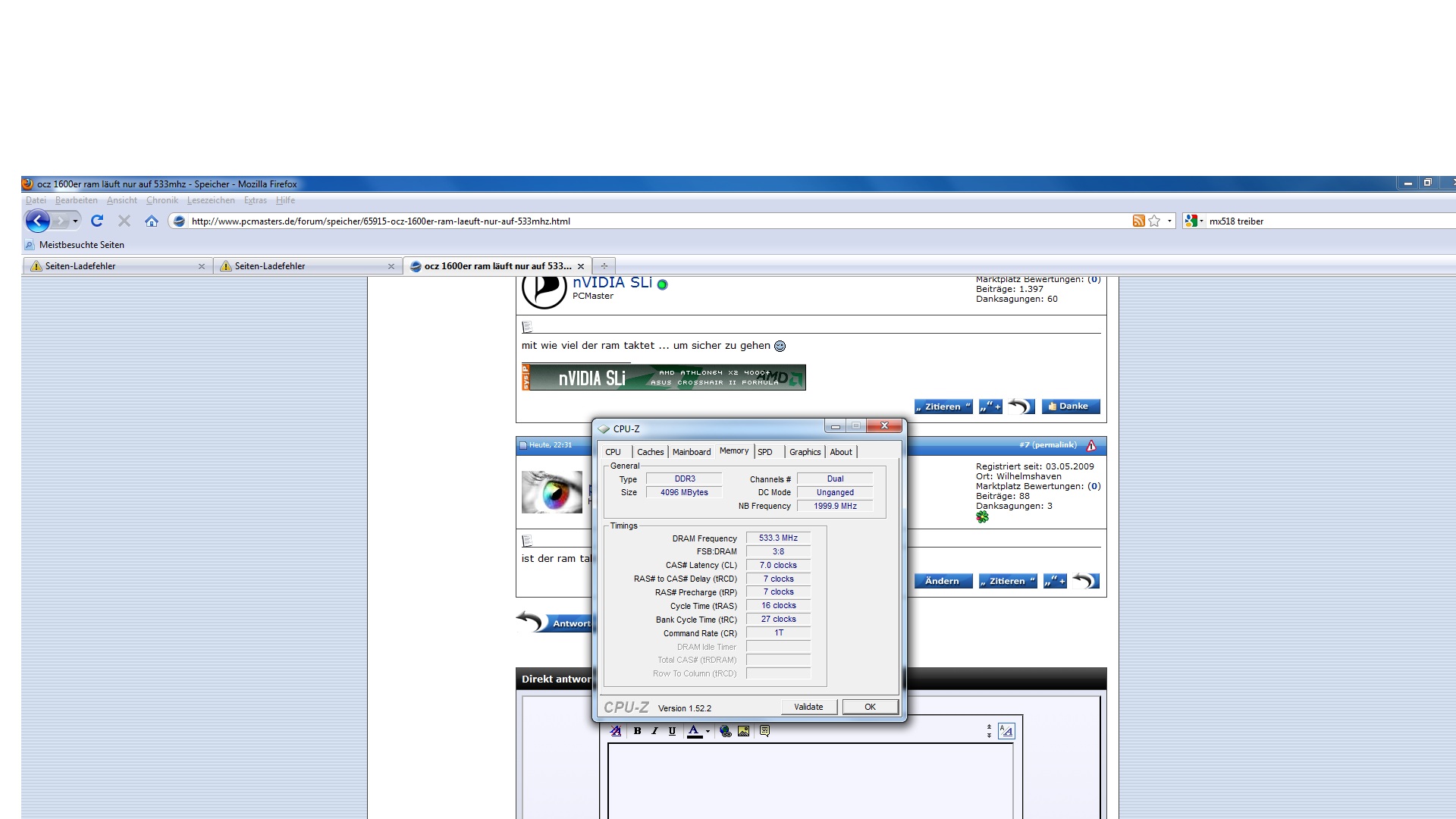

ne er steht im cpu-z auf 533 und er läuft find ich auch recht lahm..eher umgekehrt..im bios kann ich ihn auf 1600 stellen und in cpu-z macht er das dann so
ist der ram takt vllt falsch? hier steht FSB : DDR 3:8..kann das falsch sein?
da sieht mans mal..

also ich habe OCZ Gold Low voltage 1600 Mhz CL8 2x2GB..und momentan laufen die auf 666,7 Mhz FSB : DDR 3:10 9:9:9:20:33 mit NB Frequenzy 2000 Mhz und auf 1,66v
wenn ich diese nun auf 1600 im bios umstelle, dann bootet er mit bluescreen.
Sieht so aus, als ob du bei 1600 falsche Timings verwendest. 9-9-9-20 ist bei 1333 MHz noch ok, aber bei 1600 musst du die 20 auf 24 erhöhen. Die anderen kannst du ruhig auf 8 absenken. Also 8-8-8-24 dann sollte es gehen.
