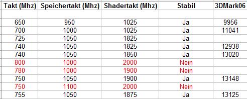

Also Deine GraKa 8800GT ist mit Referenzdesign/-Kühler? Dann würde ich es so belassen. Ich habe ne 8800 Sonic von Xpertvision, die ist von Haus aus 650/ 950 hat und nen größeren Kühler.
Damit macht sie stabil 750/ 1050/ 1850Shader bei 65°C load.
Der Chip macht das also mit, wenn die Temps OK bleiben.
Wegen der CPU. Habe auch die gleiche. Mach mal nen Screen von dem ersten Reiter CPU-Z (FSB, Spannung, etc.).
Wieviel 3dMark06 macht Dein System?​
Und noch ne GPU-Clocking-Liste
(Bei der 3DMarkzahl wurde auch der CPU Takt miterhöht!)​

@Socke: Läuft das mit den Einstellungen stabil? Ne ganze Runde 3D Mark durch?
Also mit dem Test-Button von der Tuningsoftware macht meine Karte auch viel mit, aber bei 3D Mark06 kommt dann der Freeze!​
