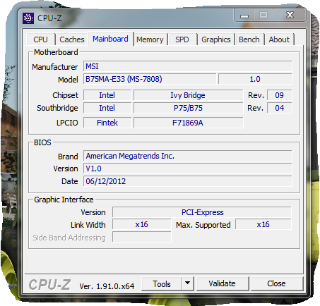

Ich würde gerne meinen Arbeitsspeicher erweitern nur habe ich leider nicht so recht Ahnung davon.

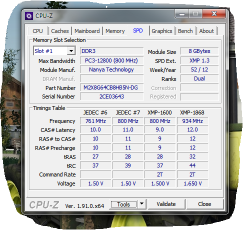

Ich habe zurzeit 8GB und würde gerne auf 16GB aufstocken. nun habe ich schon ein Paar RAM Riegel oder Arbeitsspeicher Riegel wie man sie auch nennt ausprobiert aber davon hat leider nichts geklappt.
Mein PC ist nach dem einbau kurz angegangen und sofort wieder aus, wahscheinlich die verkehrten.
Nun habe ich mir dieses Programm geholt CPU-Z und bin jetzt wieder auf der suche nach Arbeitsspeicher, nur weis ich wieder nicht was ich mir holen soll bzw ob das und das richtig ist.
Ich hoffe mir kann hier einer helfen und ein paar Tipps geben.
Würde gerne auch denn selben noch mal nehmen der bereits drinne ist aber, aber finde exakt denn gleichen nicht da immer wieder was anders ist ob ein Buchstabe oder Zahl.
Hier mal meine Daten:
Würde dieser hier : vieleicht gehen ?
Timo1987
Wäre der denn ich vorgeschlagen habe nicht der selbe oder was wäre anders ?
So Grundsätzlich, welche Marke wäre denn zu empfehlen oder ist das eigentlich egal ?
Sollte ich denn zwei neue Kaufen die gleich sind ? , wäre das besser, oder ist das egal und ich nehme zwei unterschiedliche Marken, also von denn Daten her gibt es ja gleiche das weis ich , spielt denn da die Marke keine Rolle ?
Sry aber habe echt keinen Plan davon :-(
Dein link wäre DDR3L RAM, das L steht da für low Voltage, du brauchst aber DDR3 RAM ohne L.
Dann passen die Timings nicht ganz zu deinem verbauten RAM.
Im Normalfall ist es besser zwei mal den gleichen zu verbauen, was aber in deinem Fall nicht geht, außer du kaufst zwei mal 8gb.
Allerdings solltest du dir gut überlegen, ob du noch den RAM Upgraden willst, denn wenn dir zb die CPU Leistung nicht reicht, dann brauchst du ne neue CPU, Boards und dann auch neuen DDR4 RAM.

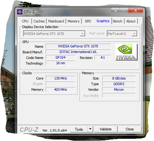

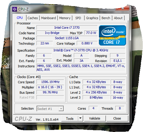

welche CPU und welche Grafikkarte hast du denn?
und um welches Game geht es?
meinst du damit für Spiele braucht man auch DDR4 ? oder braucht jetzt generell alles DDR4, oder kann ich weiterhin mit DDR3 Spielen ?
Nein, du brauchst für Gaming kein DDR4 RAM, es geht auch mit deinem DDR3 RAM.
Aber aktuelle Hardware nutzt DDR4 RAM, wenn du CPU und Board aufrüsten willst, brauchst du zwangsweise DDR4 RAM, denn dein DDR3 RAM passt da nicht mehr aufs neue Mainboard.

Ok es wird die schnellst mögliche genommen an Mhz, wenn ich also 1333 habe wie du sagst und ich die nehme die du vorgeschlagen hast, die hat dann 1600 Mhz oder ? was passiert dann mit der Langsameren ? ist das dann nicht eher schlecht ?
okay, für das Game sind wirklich 16gb besser, da würde ich den einen von mir verlinkten 8gb RAM Riegel kaufen und dazu stecken.
Für das Game reicht deine CPU und Grafikkartenleistung ja, solang du einen Full HD Monitor hast.
Der i7 unterstützt DDR3 1333Mhz und 1600Mhz RAM
da der verbaute 8gb Riegel auch 1600Mhz hat, nimmt man bei dem neueren auch 1600Mhz, damit es dann auch wirklich mit 1600Mhz läuft
