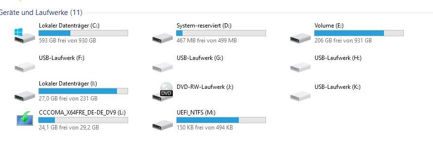

Kann ich mein USB Stick dann noch verwenden, weil da steht, ein anderes Programm verwendet das Laufwerk , möchten sie trotzdem Formatieren.
Und Explorer wie ist das gemeint ?
Unter allen Windows Versionen, der Windows Explorer oder unter Win10 "dieser PC", unter win7 "Computer"
Da wo deine Festplatten aufgelistet werden, Datenträger C: D: usw

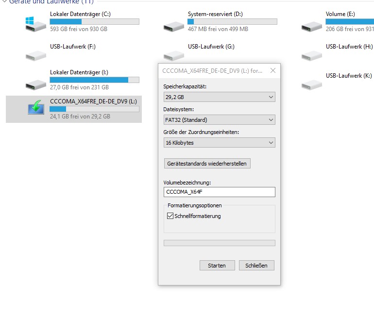

Da halt rechtklick auf deinen angesteckten USB Stick und Formatieren wählen.
und da halt FAT32 wählen und haken bei Schnellformatieren drin lassen, Starten wählen, fertig
