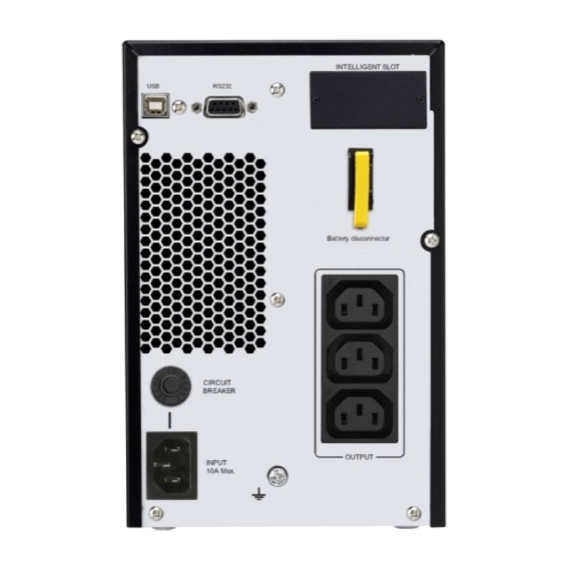

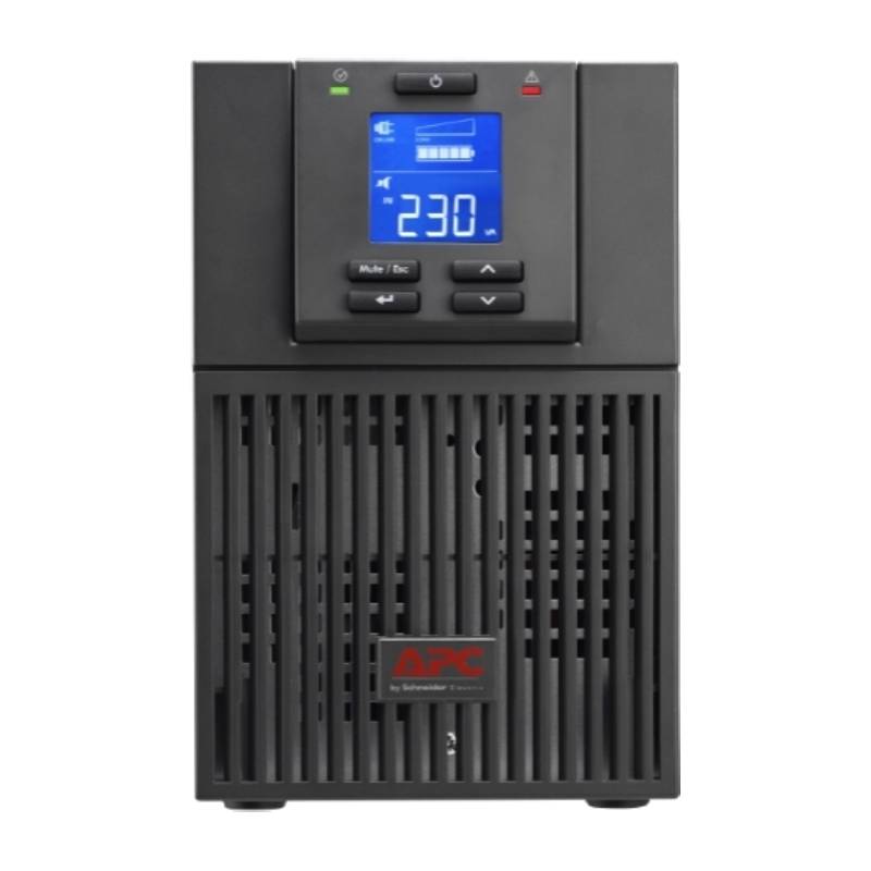

Habe ein Dokument und 2 Bilder angehängt, das die ins Auge gefasste USV zeigt und deren Merkmale grob beschreibt. Kann sein, dass das Gerät mehr leistet als ich brauche, aber ich würde mich auf der sicheren Seite bewegen?!
Das Dokument klingt erstmal gut, richtige harte Fakten fehlen hier aber irgendwie? Auf der Website von APC kann ich sogar ausrechnen lassen wie lange das Gerät die Leistung halten kann. 400 W gehen gerade so 10 min. lang.
Scheinbar kann das APC durch die hohe Konektivität ziemlich viel, das zahlst du natürlich auch mit, obwohl du es vermutlich nicht brauchst. Möglicherweise kannst du was Extras angeht auch etwas tiefer stapeln und fährst dennoch gut.

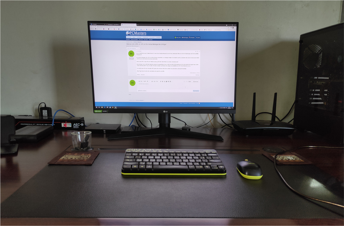

Habe nun versucht, den Verbrauch meiner Systemkomponenten herauszufinden. Experten behaupten, dass eine 700W PSU im Normalbetrieb etwa 100W zieht. Dies berücksichtigt ergibt die Summe der Verbraucher 354.1 Watt und ist so verteilt:
PSU 100W
Monitor 45W
Modem 4.8W
Router 13.2W
Festplatte a 2.7W
Festplatte b 4.1W
Mainboard 60W
CPU 49.3W
Grafikkarte 75W
Lüfter 2.4W
Also dürfte die von mir angepeilte USV mit einer Wirkleistung von 800W völlig ausreichen, aber auch einen Blick auf geringer dimensionierte Geräte Richtung 550W zulassen.

Hallo Simlog, vielen Dank und weiter:

Festplatte b braucht fast doppelt so viel Leistung wie Festplatte a? Ein Lüfter braucht 2,4 W oder alle Lüfter?

...ach du meine Güte, also lagen die "Experten" mit ihrer Einschätzung ziemlich daneben, wie es scheint. Vielleicht habe ich es auch einfach falsch verstanden.
Der abweichende Verbrauch bei den Festplatten rührt daher, dass es eine SSD und eine HDD gibt mit unterschiedlichem Speichervolumen. Die 2.4 Watt gelten für einen (1) Lüfter. Einer ist an der Rückwand des Gehäuses, die drei anderen sitzen auf der CPU, der GPU und der PSU.
Mein pragmatisch denkender Nachbar sagte z.B. "nimm einfach die Wattzahl die auf deinem Netzteil angegeben ist und wähle die Leistung der USV etwas darüber." Das ist vielleicht keine technisch saubere Herangehensweise, aber sie gefiel mir auf Anhieb. Denn ich merke bei jedem weiteren Einwand und jeder weiteren hinzukommenden Richtigstellung, dass mir die Komplexität der Sache beginnt über den Kopf zu wachsen.
Ich kann es drehen und wenden wie ich will, die 1000VA/800W der angepeilten USV scheinen nicht falsch zu sein. Und in diese Richtung werde ich nun gehen.
