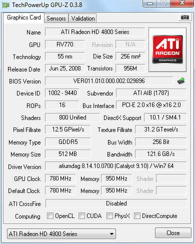

das ist meine. Schein also eher was an deiner Graka gewesen zu sein.
Meine ist momantan scheintot, aber bokomme sie nicht wieder hin.
