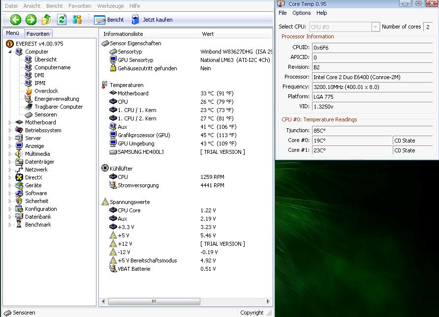

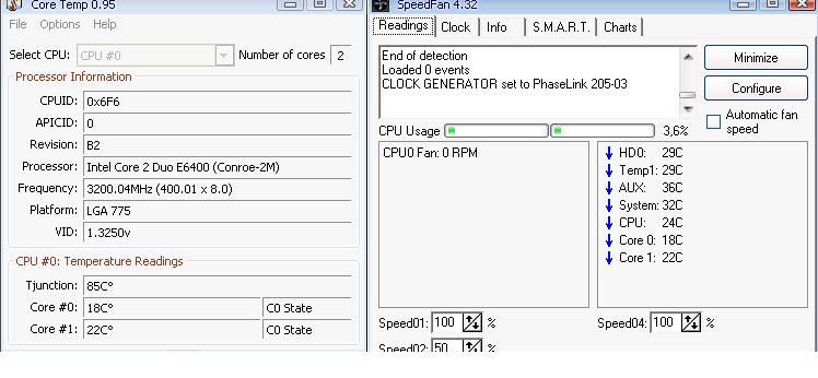

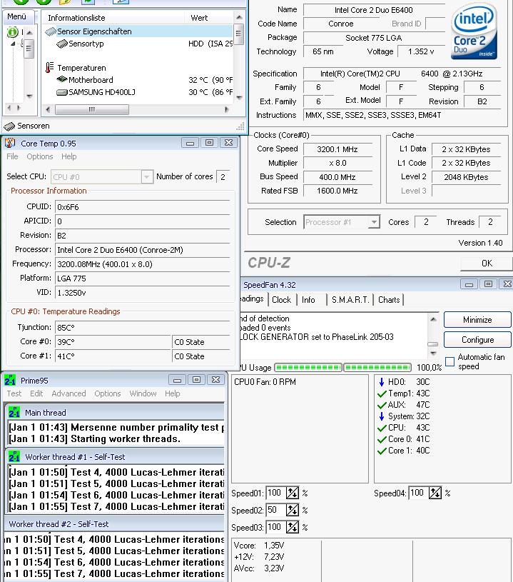

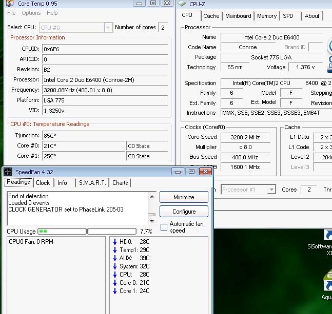

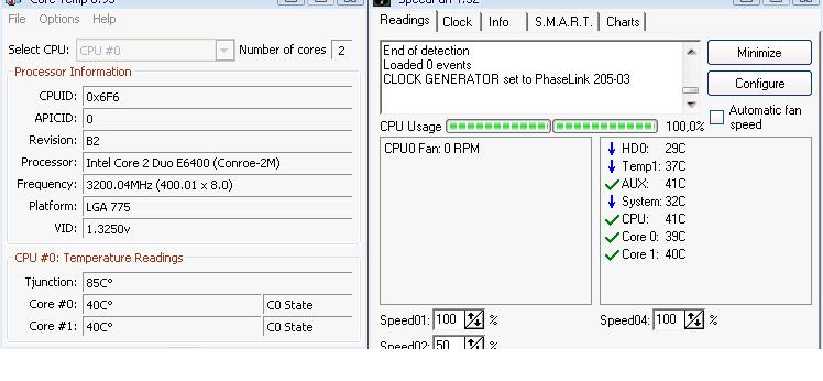

*UPDATE* Mit neuen Systemcooler..
Scythe Infinty+Coollaboratory Liquid Pro
[email protected]
RT: 25°C
Idle
CPU0: 22°C
CPU1: 22°C
Load
CPU0: 33°C
CPU1: 33°C
:D
*update*
Kann erst jstzt testen da sich die raumtemp bei 25° eingependelt hat.
Hab vorn meine zwei 80mm lüfter, die sehr schwer luft gesaugt haben, durch winzige luftlöcher, durch einen revoltec 120mm dark red ersetzt. Das alu wurde mit einer stichsäge angepasst:coolblue:
Zwei 5er slotblenden raus einen 80 mm revoltec dark fed rein ,slotblenden mit der stichsäge angepasst und mit heisskleber fixiert.
