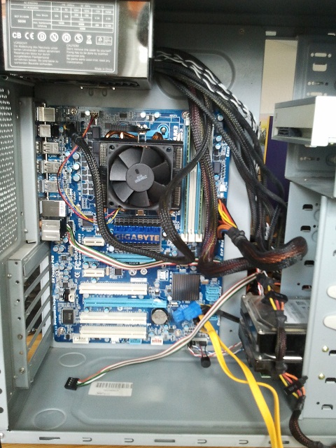

Ich habe mal ein Foto von meinem Rechner Innenleben gemacht. Unten rechts sieht man diesen Mini-Speaker. Kann ich irgendwie testen, ob der es überhaupt noch tut?
mhh, wie sieht es mit den verschiedenen Stromversorgungen aus?
Es gibt ja die folgenden:
1. CPU Stromanschluss: Dieser scheint ja grundsätzlich zu funktionieren, da der CPU Lüfter angeht
2. Grafikkarten - Stromanschluss: Auch der Lüfter der Grafikkarte geht an
3. Mainboard - Stromanschluss: Kann ich irgendwo dran erkennen, ob der es wirklich tut?
Ich hatte zwar ein Ersatznetzteil beim alten Board getestet, aber was weiß ich... Irgendwie denke ich, dass es am ehesten am Netzteil liegen könnte, da alle anderen Hauptkomponenten ja komplett neu sind.
Leider hat das Ersatznetzteil nur einen vierpoligen CPU Anschluss, so dass ich es nicht beim neuen Board testen kann.

Sag mal hast du den 8pin an deinem MB angeschlossen??
ist doch nen 2x4 oder nicht mach mal nur den einen 4 rein!!!
den meine ich!!!
mhh, interessante Idee. Wie kommst du drauf, dass das was bringen kann? :)
Die Frage ist jetzt welchen der beiden Stecker ich nutzen soll. Der 4er Pin der mit "CPU2" beschriftet ist, passt überall rein.
ne den anderen...
kein plan ich hab mir gerade mal mein MB angeschaut und bei mir ist nur einer drin???
also why not???;)
hab auf deinem Bild gesehen das du beide drin hast ( glaube ich )...
