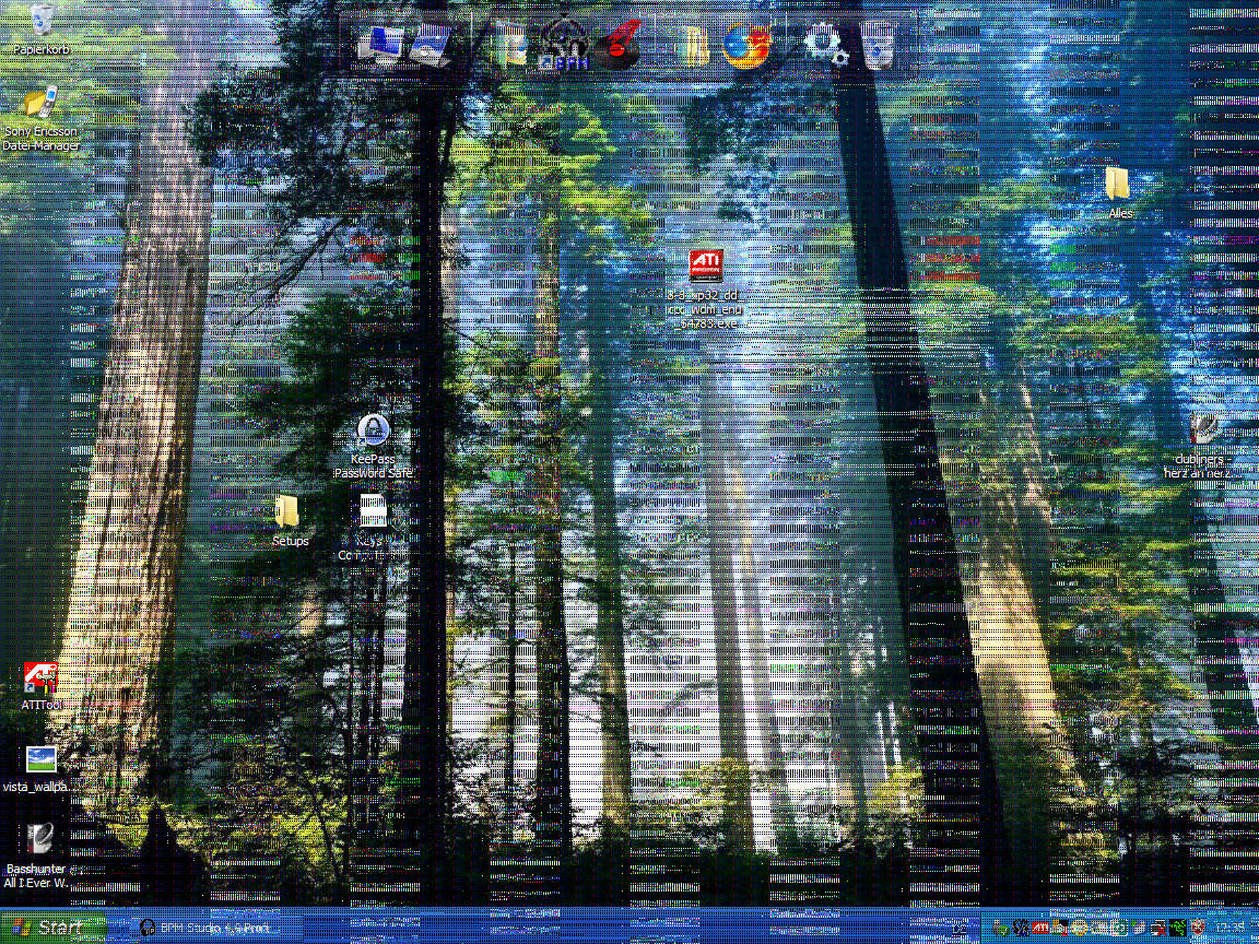

Laut diversen Foren im Internet ist dies ein "alt" bekanntes Problem... Ich habe einen PC hier stehen dessen Daten soweit ich sie weiß eingetragen habe in mein Profil... Es ist mein ehemaliger SpielePC der jetzt hauptsächlich zum arbeiten benutzt wird und zum Musikhören. Es ist in dem PC eine ATI Radeon 9800 Pro von Club 3D mit Standard Taktraten (nie übertaktet gewesen). Garantie ist weg. Aber sie macht Pixelfehler auf meinen Desktop was nicht mehr akzeptabel ist. Treiber habe sich sowohl Den originalen mitgelieferten aufgespielt gehabt ohne veränderungen sowie den neusten ebenso im internet verfügbaren für xp und die graka. Ich habe die Grafikkarte ebenso ausgebaut und komplett vom Staubbefreit sowie sämtlcihe andere Einbauten. Dieser Fehler ist schon am Bootlogo bemerkbar, da es nur noch flackert und Punkte hinbaut wo keine hingehören. Da ich noch wenig Ahnung von dem Thema habe genau wie ich nicht weiß was ich für Geräte verbaut habe bräuchte ich wenn eine genaue "wegbeschreibung" zu den Daten und wo ich diese für brauche :( Hoffe mir kann hier geholfen werden, da solche diskussionen in anderen Foum keine Antwort gefunden haben, weil sich alle in einen Streit zwischen ATI und Nvidia Nutzern entwickelt haben. Danke im voraus :)

Das Grafikchaos lässt sich beseitigen.
Die schlechte Nachricht:
Dies ist kein Softwareproblem. Mit irgendwelchen Treibern lässt sich hier nichts machen.
Dies ist genausowenig ein Anschlussproblem. Da die Graka selbst diese Fehler produziert, ist mit anderen Kabeln, egal ob digital oder VGA überhaupt nichts zu machen.
Ein vernünftiges Bild bekommst Du, erst nachdem eine andere Grafiklösung aktiviert oder angeschafft wird, auf den Screen.

um Horst´s Erklärung auf den Punkt zu bringen: deine Grafikkarte produziert die gleichen Bilder wie meine, und meine ist im Eimer. :fresse:
Btw: Die 9800 Pro würde ich persönlich schon in einer der höheren Leistungsklassen (von damals) einstufen. Alle die ich kenne, hatten damals nur eine 9600 (Pro, XT), da die 9800 Pro bei über 200€ lag. Aber sowieso egal, denn deine ist ja defekt.
Ansonsten muss ich Horst recht geben, du musst dir wohl ne neue kaufen...

@Spartian: Ich kanns nicht 100%ig sagen, aber ich vermute, dass meine Karte über die Jahre ständig zu heiss geworden ist. Das kleine Lüfter'chen war imho etwas überfordert. Nach ein paar Stunden Zocken, konnte man die nicht mehr mit bloser Hand anfassen...
Wurde deine auch so warm?
@selfdistruct:
Warum in' Backofen? Was wird da (technisch gesehen) verändert?
Das mit dem Backofen ist eine gute Sache.
Das Problem bei vielen neueren Karten, besonders bei den r350 und r360 ist das sich die GPUs stark erwärmen und dadurch logischerweise auch ausdehnen, da die GPUs aber nur durch kleine Lötpunkte (Dots) auf der Platine gehalten werden, werden diese durch das ewige ausdehnen und spätere abkühlen stark belastet, früher oder später reißen die Lotkügelchen an der Auflagestelle, also quasi eine kalte Lötstelle. Legt man die Karte eine Zeit lang in den Backofen, wird der Zinn wieder flüssig und die GPU wird quasi neu verlötet, ähnlich verhält sich das ganze auch mit den Rambausteinen.
Dabei kann auch eigentlich nichts kaputt gehen, da die Karten im Werk ähnlich verlötet werden. Nur sollte man den Kühler vorher entfernen, damit die Hitze auch richtig ran kommt und auch die Umluft einschalten.

Das mitm Ofen habe ich auch schon gehört und mir ist dabei noch ein wenig mullmig da ich ein großer backofengericht fan bin (Pizza und co heurido) ^^ Habe vorhin mal ein wenig aus Frust am Kabel gewackelt und siehe da es ging weg die grafik-Fehler :/ als ich dann mal versucht habe nen älteres Spiel zu spielen um zu sehen was passiert (Splinter Cell Chaos Theory) man siehe da... Die Fehler kamen wieder weil das Anschlusskabel sich durch die Hitze nicht so von alleine hochhielt als es kalt war :O
