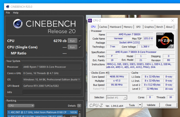

Hier sieht man schonmal, dass die Spannung auf bis zu 1,368V hoch schießen kann. Ich behaupte mal ganz blauäugig, dass du keine Stabilitätsprobleme haben solltest wenn die Spannung nicht höher als 1.2V geht. Ich kann dir allerdings nicht sagen ob die 4,7Ghz im Boost problemlos möglich wären mit 1.2V das müsstest du probieren.

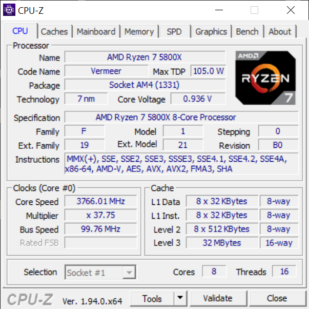

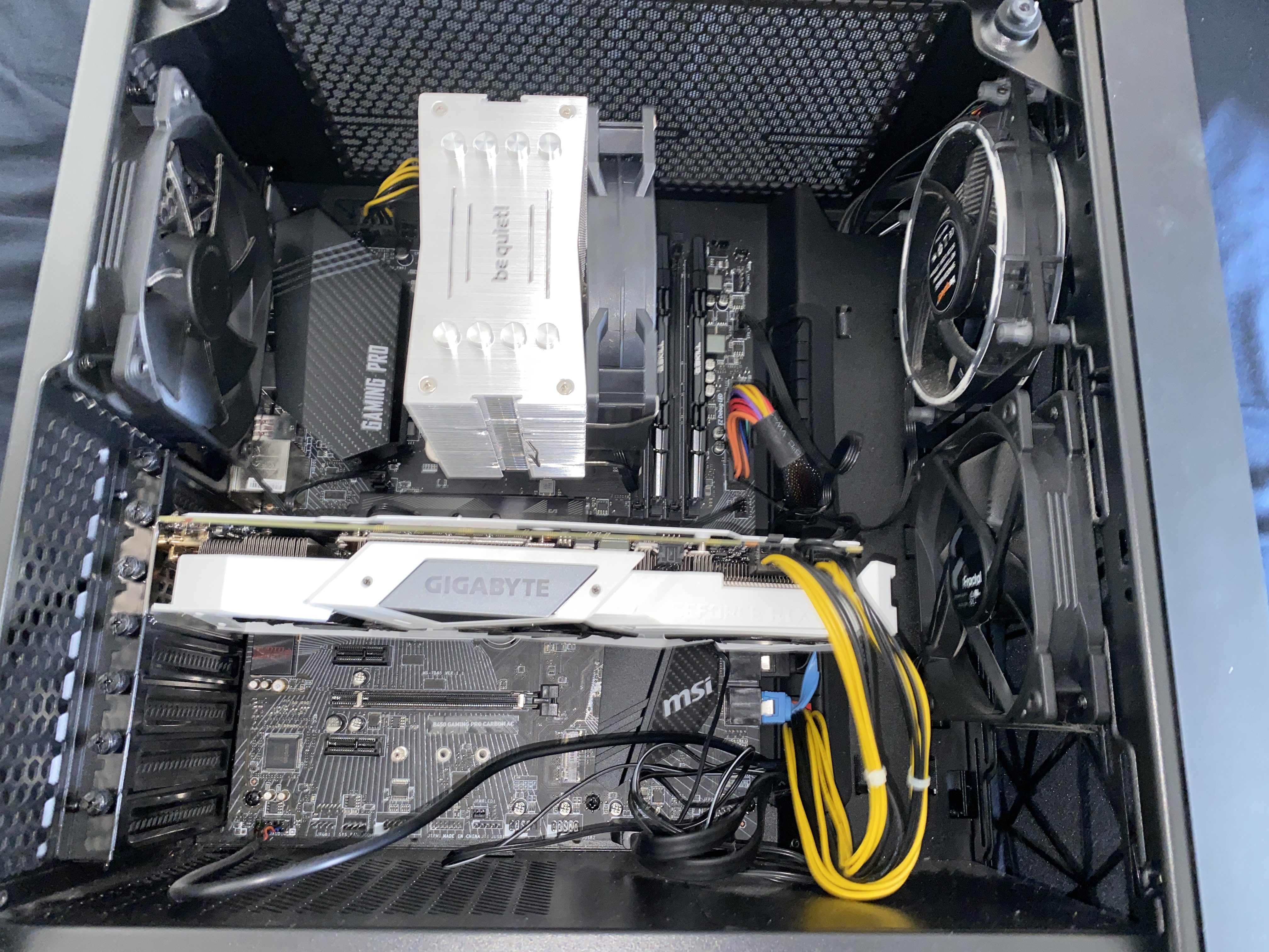

Ich habe dir mal ein Bild von meinem PC angehängt. Eigentlich sollte der Airflow vorhanden sein. Ich habe vorne zwei Lüfter (glaube 120 mm) und hinten einen mit glaube ich 140mm Durchmesser. Als CPU Kühler verwenden ich folgenden:
Hier sollte ich vermutlich auch upgraden.

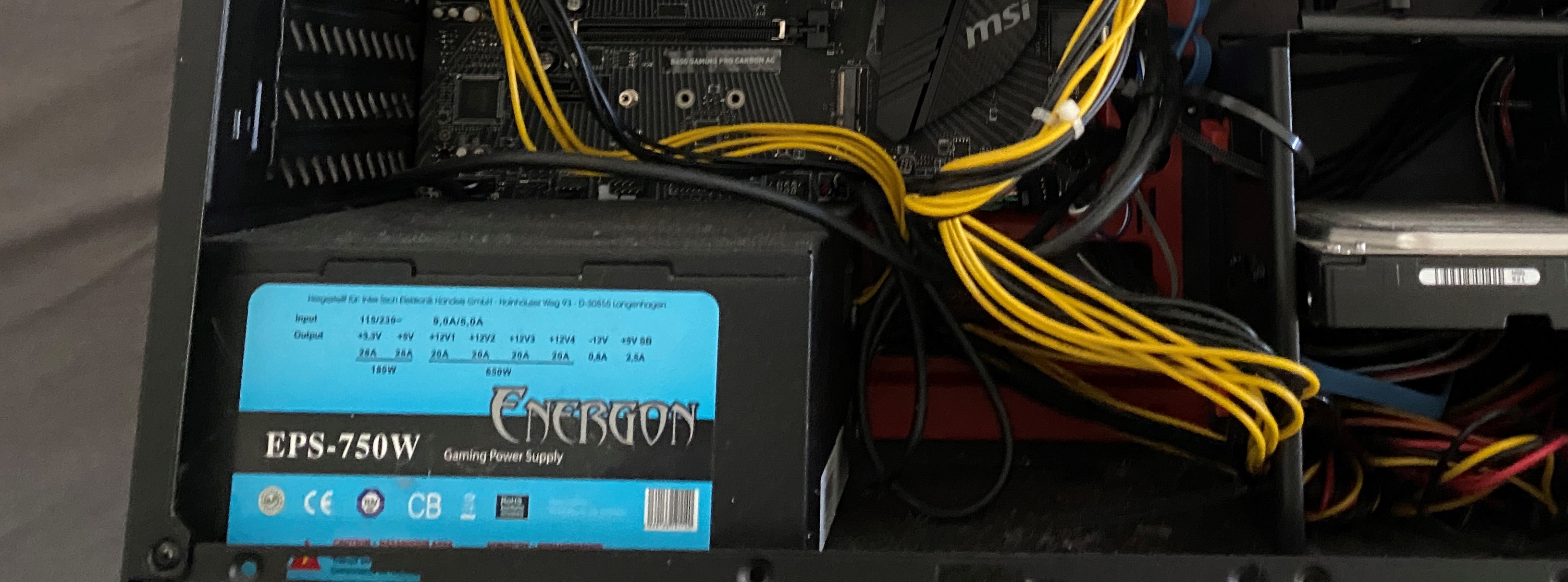

Da ich bei meinem aktuellen Gehäuse schlecht an das Netzteil komme, habe ich auf meinem Handy noch ein Bild von meinem alten Rechner gefunden. Leider nicht super scharf das Bild, aber ich hoffe, dass man es erkennen kann. Hier sonst auch auf Amazon:

Wie lange hast du dieses Netzteil schon ?
20A auf der 12V Leitung bei 750Watt ist nun wirklich nicht viel, dass ist ungefähr die Leistung die 450-500Watt "normale" Netzteile liefern.
Ich denke ich bleibe beim Tipp auf das Netzteil. Ein bisschen mehr "Bumms" auf der 12V Leitung und du solltest eigentlich keine Problem haben.
Problem ist halt das Netzteil UND Mainboard eher absolutes minimum für den 5800X darstellen.
Eigentlich müsste beides getauscht werden um wirklich auf Nummer sicher zu gehen.
Abhängig vom Alter des Netzteils würde ich hier jedoch erstmal den Fokus drauf legen.
Müsste dann jetzt fast 6 Jahre alt sein. Dann werde ich mir wohl mal in den nächsten Tagen ein neues Netzteil und Mainboard zulegen. Vielen Dank auf jeden Fall für deine Hilfe, hat mir wirklich sehr geholfen.
Das sollte zumindest nach meiner Ferndiagnose+Erfahrung deine Probleme beseitigen!
