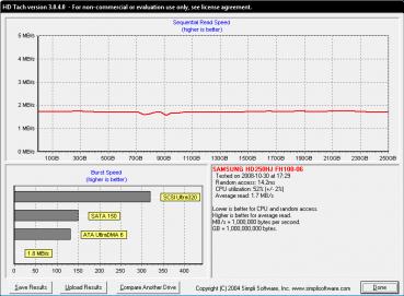

hab einfach mal ein screen gemacht!

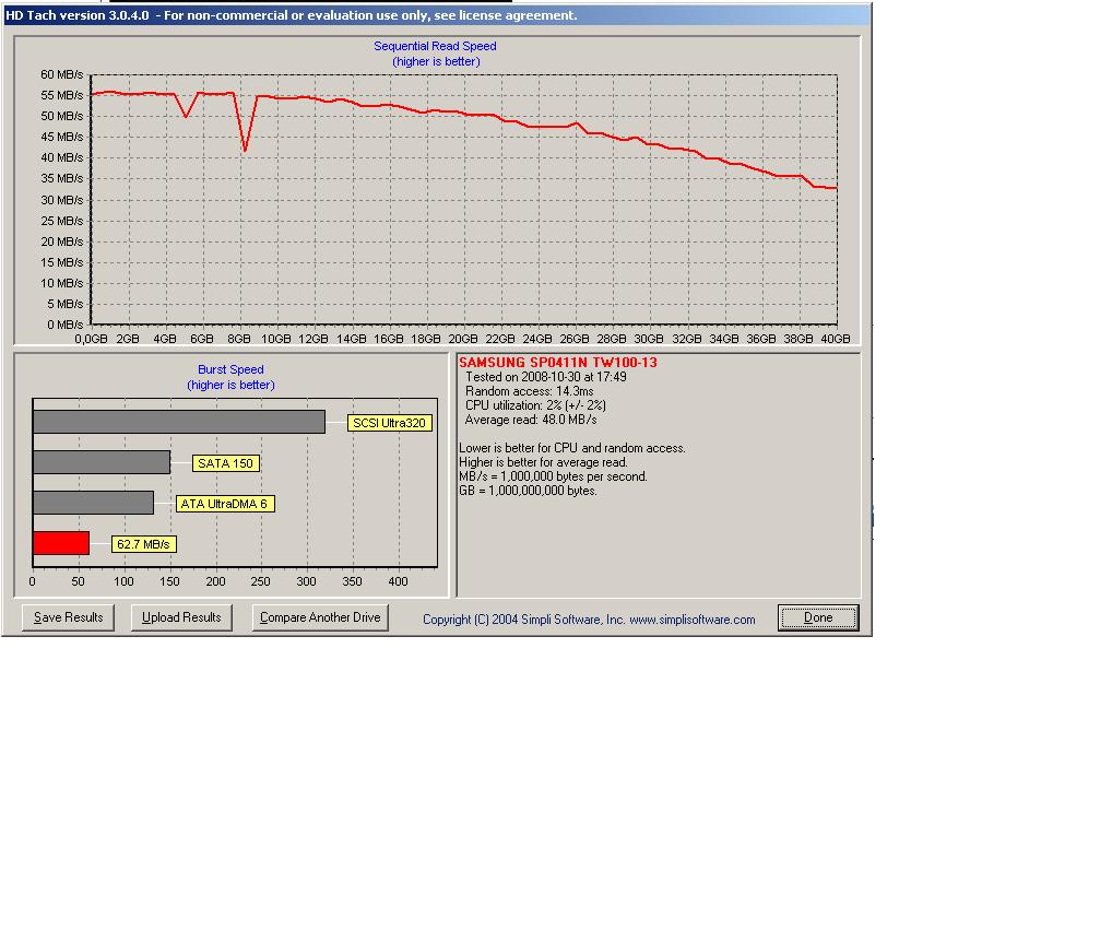

sehe ich das Richtig??? 1.8MB/sek. Transfer Rate??? Ich bin zwar gerade auf der Spätschicht, habe aber mit meinem alten Werstattrechner einen Gegentest gemacht und komme mit der alten HD auf knapp 62 Mb/sek.
Meine HDD im Heim Rechner kommen auf über 150MB/sek.
Nun haben wir aber einen Ansatzpunkt. Mögliche Fehlerquellen sind entweder die HDD oder der Controller. Ist es möglich, eine zweite Platte zu bekommen um damit die Transfer Rate erneut zu testen (wenn der Controller im Eimer ist wird der Wert genau so bescheiden sein)?
Sonst versuche mal die HDD an einen anderen internen Port zu hängen und teste den anderen Kanal.

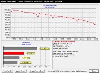

Da kam jetzt das raus^^Also nachdem ich die HDD mal in einen anderen port gesteckt hab!
attachment.php
Der pc ist auch ein bisschen schneller jetzt! Nur im internet ist er voll lahm!:(
Na geht doch so mit der Geschwindigkeit so. Ist zwar immer noch etwas wenig, aber eine Verbesserung sollte jetzt stark merkbar sein.
