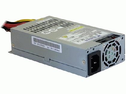

Ja mach ihn sicher auch nicht so an. Hast aber recht. So kann ich das nicht machen. Gibts irgendne günstige Alternative zu so einem netzteil in kleinformat? Das is wirklich blöd weil ich das NT nicht wirklich isolieren kann wegn der Hitze.

Naja die einzige Möglichkeit die mir einfallen würde wäre, das Netzteil extern umzusetzen.
Wenn Geld vorhanden is:
M1, M2, picoPSU... geht aber nur für stromsparende Hardware... hab hier ein picoPSU 60 mit einem externen 12V Netzteil am Laufen, mittlerweile gibts die auch mit mehr Leistung und größerem Eingangsbereich (bis 19V, damit die 0815 Laptop Netzteile dranpassen).
Oder ein Netzteil aus einem ITX Gehäuse, sowas was Shuttle verbaut.
Jo genau. Ich hab davon wie gesagt die alte 60W Version. Leider ham die ein Paar Probleme: du musst einen Luftstrom über das Teil hinbasteln, das wird ziemlich warm.
Außerdem musst du vorher unbedingt mal nachschauen, ob deine Hardware nicht doch insgesamt mehr braucht, als das Ding verkraftet.
Und natürlich brauchst du dann noch ein (exakt) 12V Netzteil, das die gewünschte Leistung auch zur Verfügung stellen kann (die sind schwer zu finden, leider, 13.8V hält das alte zumindest net aus, beim neuen weiss ichs net).
Hab mal schnell noch nach dem M1 gegoogelt, und dabei nen Laden gefunden, der noch mehr von der Sorte hat (leider nich der, wo ich meins herhatte... find den grad nimmer):
da gibts z.B. auch Bundles aus Konverterplatine und externem Netzteil.

Das Ding meinte ich eigentlich, da kannste nämlich auch ein billiges Notebook-Universalntezteil dranhängen, und brauchst net ein 12V NT suchen. Ansonsten hat der Laden auch nen ganzen Haufen interessante Sachen in dem Bereich, musst dann nur schauen, wos das bei uns gibt.
also diese micro ATX NT`s sind wirklich gecht klain... die sind auch in shuttel rechner eingebaut die haben in etwa die ausmaße (länge breite höhe) 15, 10, 5. das dürfte eigentlich passen dennoch solltest du wirklich bei den teilen für lüfter sorgen die NT`s haben zwar einen drinnen aber das sind die mini kleinen die man auch auf manchen graka`s findet......
