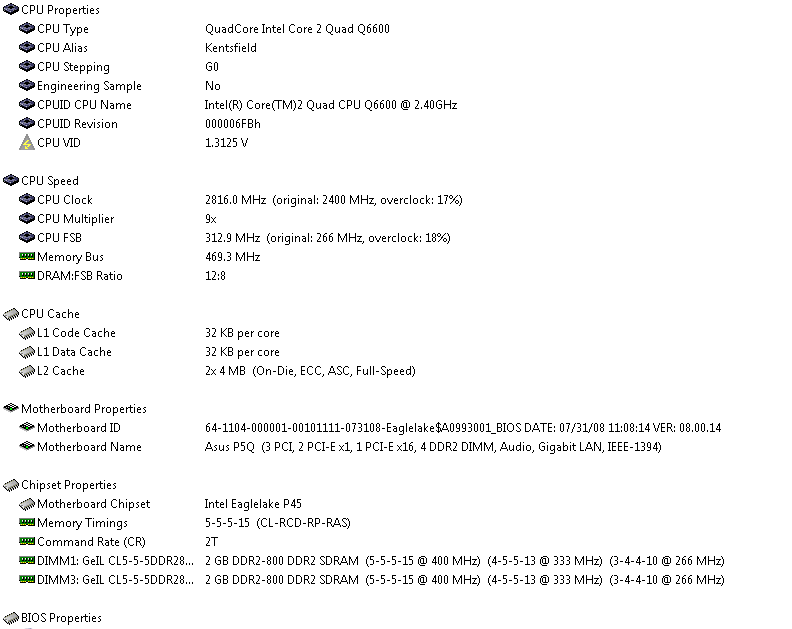

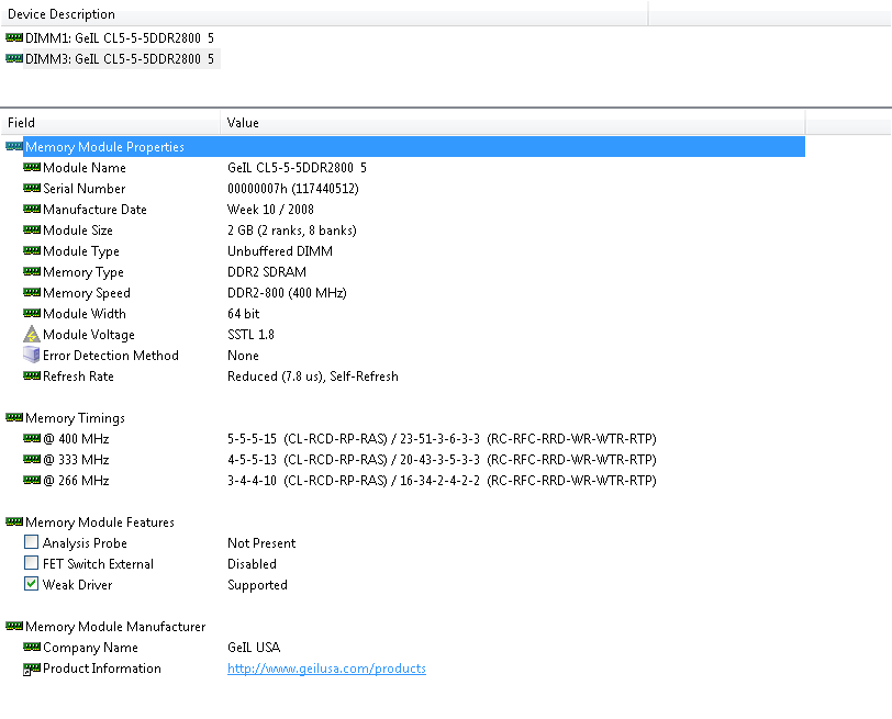

Meinerseits wäre die erste Vermutung der Ram, welcher Hersteller, welche Bezeichnung, mit welchen Timings und wie viel Volt betreibst du ihn?
Ist erst mal nur ein Anfang zur Lösungsfindung ;).
Eine defekte Graka ist auch nicht ganz auszuschließen, leider...
Sorry, dass das jetzt ein bisschen viel ist, aber ich hoffe doch mal, dass sich daraus vielleicht etwas machen lässt. Sind vlt die Stromwerte nicht in Ordnung, oder habe ich da iwo falsch übertaktet (den CPU), dass deswegen mein RAM nicht mitmacht? Ich weiß es nicht. Ich hoffe, ihr könnt mir da weiterhelfen.

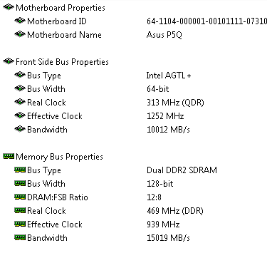

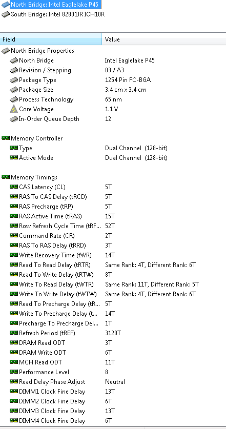

Zum RAM:

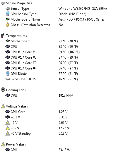

Temperaturen:
CPU & Motherboard
Wenn Du es nicht absichtlich verstellt hast, ... wie eigentlich wenn Du nicht mal weißt wo man das macht(?), steht das (default) auf der richtigen Frequenz.
Entschieden zu niedrig eingestellt sinkt die Performance der Grafikkarte(n) und weiterer eventuell angeschlossener Komponenten (Controller, TV-Karten, Soundkarten).
Zu hoch wird das System reichlich instabil oder läuft im schlimmsten Fall gar nicht.
Wo genau zu finden ist so von Ferne her nicht gut zu sagen.
Einfach mal alle Menues im BIOS abgrasen. Irgend wo wird sich schon was, was mit PCIE bezeichnet ist, finden lassen.
Da ich solche und ähnliche Screens nicht zum ersten mal zu Gesicht bekommen hab, bisher (fast) ausnahmslos Hardwarebugs daran Schuld trugen, bin ich bereit anzunehmen, daß Deine Graka auch ein wenig verkäfert ist.
