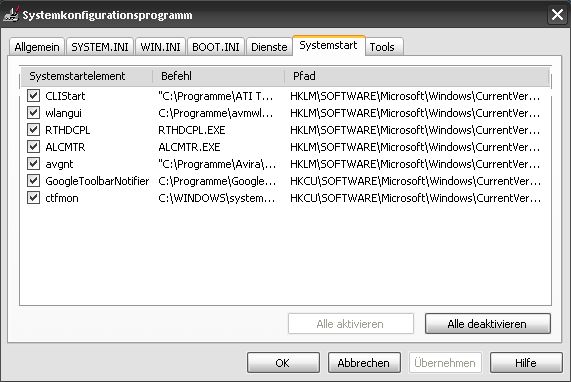

Danach geh mal auf Start -> Ausführen und gib ein "msconfig". Dort gehst du auf "Systemstart". Mach mal einen Screenshot, was da so alles drinsteht... vielleicht ist da irgendwas drin, das alles ausbremst?

So hab alles getan. Die Programme ham leider nix daran geändert :fuchtel:
Screen hängt unten dran :)

Das Google-Teil ist total unnötig, das kannst du mal rauswerfen, aber es ist sicherlich nicht das Problem. Trotzdem braucht es sicherlich keiner... ist nur Werbung. ;)

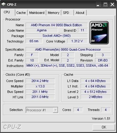

Wie sieht es denn mit dem Multiplikator aus? Den kannst du mit auslesen...

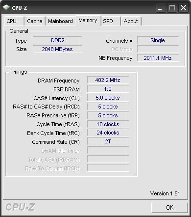

Auf was ist denn der Ram getaktet? Das kannst du ebenfalls mit CPU-Z auslesen.
Hab mal CPU-Z laufen lassen und von der CPU und dem Ram einfach mal Screens gemacht :D
Ach ja, bevor ich´s ganz vergess, so richtig lahm wurde er erst nach Windows SP3 ?!
