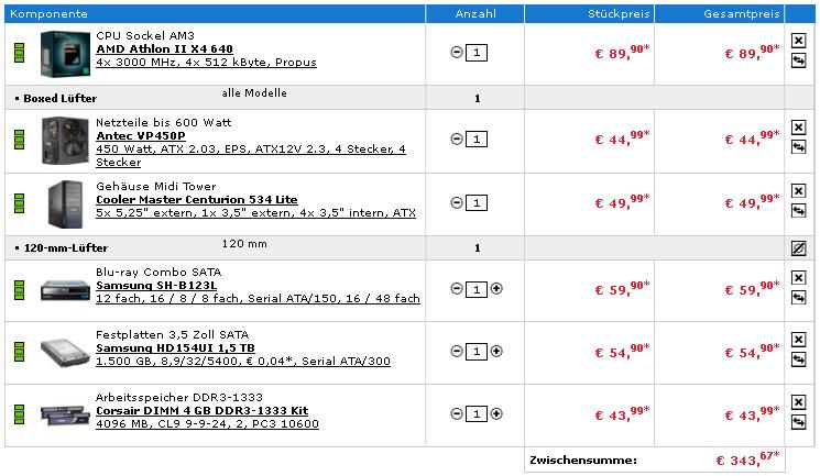

P.S.: ich war nich ganz untätig. ich hab bei alternate mal ein paar sachen rausgesucht, die ich mir wünschen würde. vielleicht kann mir einer mal helfen. ich hab nämlich keine ahnung, was für ein mainboard ich brauche und welche graka ok wäre. und wenn das völliger blödsinn is, ignoriert ihn!;)

Mit Deinen Vorstellungen, die spätere Hardware betreffend, kann man schon was anfangen.

Nach langer Recherche bin ich mit einem, (nach meiner Meinung stimmigen), Vorschlag zurück.
Allerdings habe ichs ums Verrecken nicht geschafft im Budget zu bleiben.
Wenn die etwa 75,- bis 125,- EUR zuviel wirklich zu viel sind, müssen wir noch einmal neu über eine Art Rotstiftpolitik verhandeln bzw nachdenken.
Einen Dreikerner auf einem normalen AM3-Brett und eine schwache Graka zu nehmen, würde das Ziel der 500 Euronen wahrscheinlich in greifbare Nähe rücken.
Ein nicht zu unterschätzender Performanceverlust beim Gaming ist dann aber nicht gut wegzubügeln.
Richtig!
Es braucht keinen Überflieger-Prozessor um in Sachen Gaming etwas bewippen zu können. Die derzeitig potenteste Grafikkarte ist genau so unnötig. Wer meint, daß es unbedingt ein Mainboard der teuersten Sorte sein muß, ist in Sachen P/L-Verhältnis sowieso auf der Verliererseite.
Also läßt sich im (erweiterten) Rahmen des Budgets schon was Vernünftiges auf die Beine stellen.
Allerdings darf dann kein sündhaft teures Case geordert werden.
Aber das ist nicht schlimm. In der Preiswertsektion gibts auch ganz nette und brauchbare Teile.
Ich schlage vor:
Case: [ ] - Sehr preiswert, hochwertig verarbeitet, bietet genügend Platz und sieht (imho) auch noch ganz zufriedenstellend aus.
Ein Billigheimer, wie das beliebte [ ], käme natürlich auch in Frage.
Lüfter: 2x ] - Muß sein! Die Lüfter vorn und oben verbauen. In der Front herein fördernd, oben heraus fördernd.
Netzteil: [ ] - In der Community eher unbekannt, ist das Teil durchaus empfehlenswert. Schutzschaltungen vorhanden, gut effizient, hält Spannungen gut konstant und arbeitet (fast) flüsterleise. Die Leistungsbilanz Deines Systems auszugleichen, ist das Teil potent genug. Mainstream-preiswert. Mehr brauchts in einem Budget-System nicht!
Prozessor: [ ] - Reicht für alle Aufgaben beim Gaming gut hin. (Die erreichbaren Fps kommen sowieso von der Graka.) Fürs Office und HTPC-Aufgaben reichts sowieso, und auch bei der Medienarbeit schlägt er sich ganz achtbar.
CPU-Cooler: [ ] - Nicht wirklich billig das Teil. Gleichwohl solltest Du nicht darauf verzichten. Weitestgehende Silenteigenschaften des Systems wären der Dank dafür. Und halt die Sicherheit, daß der Prozessor wegen thermischer Probleme niemals nicht den Schleichgang einlegen wird/muß.
Mainboard: [ ] - Praktisch, preiswert, gut. Wird, was für später mal nicht so ganz unwichtig erscheinen mag, auch AMDs neueste (noch garnicht verfügbaren) Prozessoren tragen können. Wenn Du große Träume hast, das System mit massenhaft zusätzlichen Steckkarten zu erweitern, natürlich ein Vollformat-Board. (z.B. [ ].)
Sollten FireWire und eSATA essenziell sein, ist der optionale Vorschlag genau der Richtige für Dich.
Kannst das ASRock auber auch ohne diese Notwendigkeit nehmen.
Hauptspeicher: [ ] - Preiswert und saugut. Bringt, sofern das gewünscht ist, eine kleine OC-Reserve mit.
Festplatte: [ ] - Recht leise, dabei garnicht mal so langsam und trotzdem preiswert. Die Kapazität dürfte ein Rechnerleben lang reichen.
opt. LW: [ ] - Arbeitet flott und relativ leise, kommt mit so ziemlich allen Medien zurecht. In der Retail-Version kommt Cyberlinks PowerDVD mit, was Codec-Bastelleien erspart.
Grafikkarte: [ ] - Für alle Games ausreichend potente Graka mit guter (recht leiser) Kühlung.
--- Ende der Hardwareliste ---
