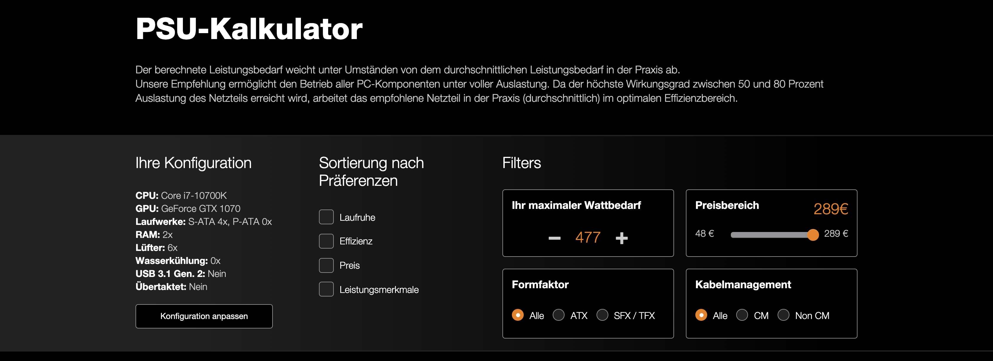

Bei BeQuiet gabs ebenfalls einen kleinen Rechner:

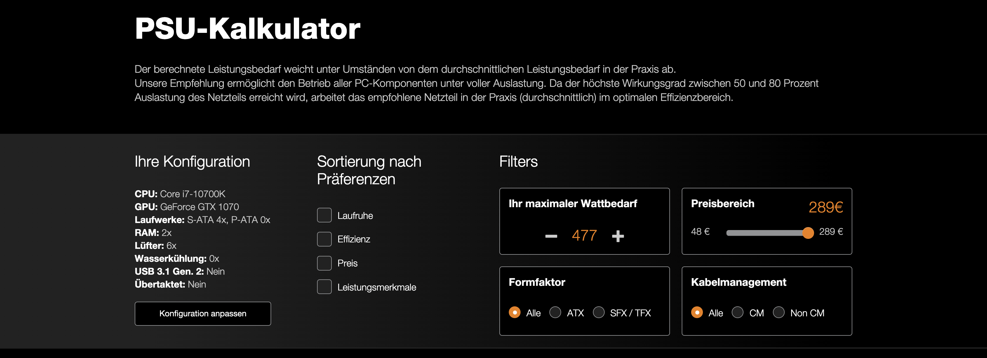

Danke für die Antwort.
Habe es bei be quiet! auf der Homepage berechnet. Evtl. hat mir die Seite deswegen so viel ausgespuckt, da ich den Haken bei Overclocking gesetzt hatte. Aber extrem wird das nicht sein, was ich vorhabe.
Und um für die neue Generation gewappnet zu sein, hatte ich statt der 1070 mal ne RTX 2080 ausgewählt.
Der Grund hier nochmal nachzufragen war, dass mir der berechnete Wert sehr hoch vorkam.
Aber dann belasse ich es bei dem aktuellen Netzteil.
