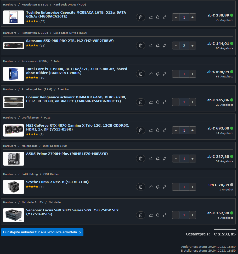

Also ich hab mich mal ein bisschen bei Geizhals ausgetobt:
Ich bin mir nicht zu 100% sicher, ob das passt, allerdings ist SFX ein kleinerer Formfaktor für Netzteile. Es geht noch kleiner, allerdings haben die nicht die benötigte Leistung für die entsprechende Hardware.
Ebenfalls bin ich nicht wirklich happy mit dem Kühler, der FUMA 2 ist es letztendlich geworden, weil dieser eine Höhe von 155mm hat, und das die maximal mögliche Höhe des Kühlers für das Gehäuse ist. Alles weitere was hineingepasst hätte, hat weniger Kühlleistung.
Alles in allem kann ich eigentlich nur davon abraten entsprechend viel Leistung in so ein kleines Gehäuse zu packen.

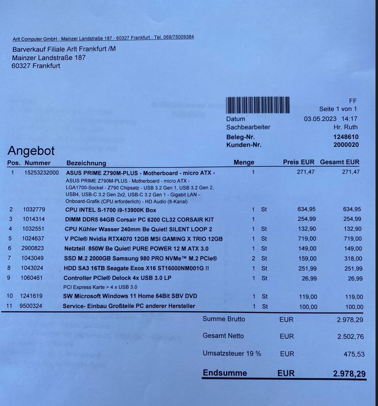

Hier mal die Zusammenstellung von ARLT -> vielleicht nicht wegen Preis, vor allem erst mal wegen Setup checken!
Was meinst Du/Ihr?:
Und hier noch generelle Fragen:
- würde gerne dennoch alles bei einem Store kaufen und Zusammenbau dann zB bei ARLT hier. Geizhals ist ja nur ein Vergleich. Welcher Store hat am meisten und ist am günstigsten? Weil alles bei einem Store bekomme ich vermutlich nicht?
- wegen Wasserkühlung im Angebot meint ARLT, dass das mit 240er (kenne mich nicht aus?) passen sollte, zumal wir das Laufwerks Panel unten weglassen und die oben in das 5,25 Zoll irgendwo rein bauen können, um Platz zu sparen!?
- Lohnt sich ein Mainboard mit WiFi oder gar Bluetooth? Oder stört vllt. sogar eher den Router oder Bluetooth Maus etc? Kann man die Maus dann auch ohne Bluetooth USB Stick nutzen?
- Schnellste, leiseste und vor allem sicherste HDD Datengrab Festplatte? Immer noch die von WD? Wie ist Seagate? Toshiba "sei Mist"?😉
- Brauche ich noch extra Gehäuselüfter? Für Front ja die Wasserkühlung, hinten wäre dann Gehäuse Lüfter? Oben ist keiner, da ohnehin Schreibtisch direkt darüber (1mm Abstand)

Für das was in deinem Case möglich ist, wunderbar.
Preislich auch in Ordnung.
1). Günstige Alternative ist immer Mindfactory.
2). Die 240er sollte reinpassen, ja. Den 13900k würde ich an deiner Stelle trotzdem beobachten, und dir empfehlen dich ein wenig tiefer in die Materie einzulesen und gegebenenfalls diesen ein bisschen drosseln um die Temperaturen im grünen Bereich zu halten.
3). Ich persönlich würde darauf verzichten, bzw keinen Euro extra dafür ausgeben weil:
Wlan ist ganz nett, wenn du aber wirklich die beste "Leistung" haben möchtest, bist du mit einem Kabel besser dran.
Integriertes Bluetooth kann ganz nice sein, ich selbst habe einen seperaten Bluetooth USB Dongle.

1) Mindfactory checke ich
2) 13900K drosselt sich angeblich von selbst runter, falls zu heiß?
3) ok, kein WLAN Board
4) Dann nehme ich WD -> geht mir nur um Stabilität und Langlebigkeit, aber auch leise und schnell 🙂
5) für oben mache ich dir mal ein Foto...Lüfter brauchen ja eher Platz und nehmen noch Luft weg?
Das ist richtig, in dem Fall ist allerdings von Throtteling die Rede, das ist ein Mechanismus um physischen Schaden bei extremen Temperaturen zu vermeiden und wenn er sich dann runter drosselt, dann ist das auch ordentlich.
Was ich meinte wäre die Leistung vielleicht auf 85-90% zu drosseln. Um gar kein Risiko einzugehen. Beim Throttling geht die Leistung auch gerne mal in den einstelligen Prozentbereich. Mit der 240er AiO wirst du nur ganz ganz ganz selten in diesen Bereich kommen, ich denke trotzdem man sollte sich grob ansehen wie die Temperaturen unter wirklicher Last aussehen. Vielleicht kommst du auch gar nicht in diese Bereiche, ich kann die benötigte Leistung in deinem Anwendungsfall nicht wirklich einschätzen.
