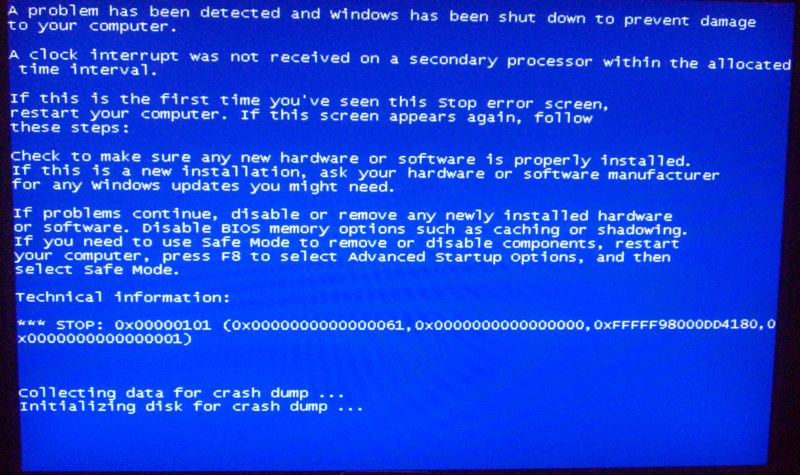

Hi Leute. Vor etwa 2 Monaten habe ich auf meinem PC Win7 installiert. Lief bislang auch problemlos. Nun aber kommt immer öfter der gezeigte Bluescreen. Aber nur wenn ich z.B. Counter Strike Source spiele. Plötzlich dreht der Lüfter hoch wie Sau und der Kasten streikt und dann der Bluescreen.
Was bedeutet der, und was kann ich dagegen unternehmen?
Danke euch für eure Hilfen!! =)

StrifeDennis
Sowas passiert öfters auch durch Temperaturprobleme. Vermutlich macht dein Prozessor und/oder deine Grafikkarte nicht mehr mit. Was für ein System hast du denn?
g0dsCookie
Möglich sind aber auch Treiberprobleme, Hardwaredefekte, Taktraten, mit denen der jeweilige Prozessor ( CPU/GPU ) nicht klar kommt, oder Stromschwankungen ( defektes oder billiges Netzteil, starke Stromschwankungen im heimischen Stromnetz ).
Ich habe diesen BSOD schon mehrfach gesehen. Bei mir liegt es am heimischen Stromnetz. Stromnetz wurde damals nicht vom Profi verlegt, 2 Wohnungen hängen an einer Panzersicherung. Da kann es schonmal zu extremen Stromschwankungen kommen, die auch kein teures Netzteil mehr ausgleichen kann.
Prüfe jedoch erst einmal deine Temperaturen und reinige ggf. mal deine Lüfter. Schau dich mal nach neuen Treibern für dein System um. ( Am besten für alles )
Da es erst nach dem neuen Betriebssystem kommt, tippe ich jedoch nicht auf ein defektes Hardwareteil, sondern auf einen falschen Treiber.

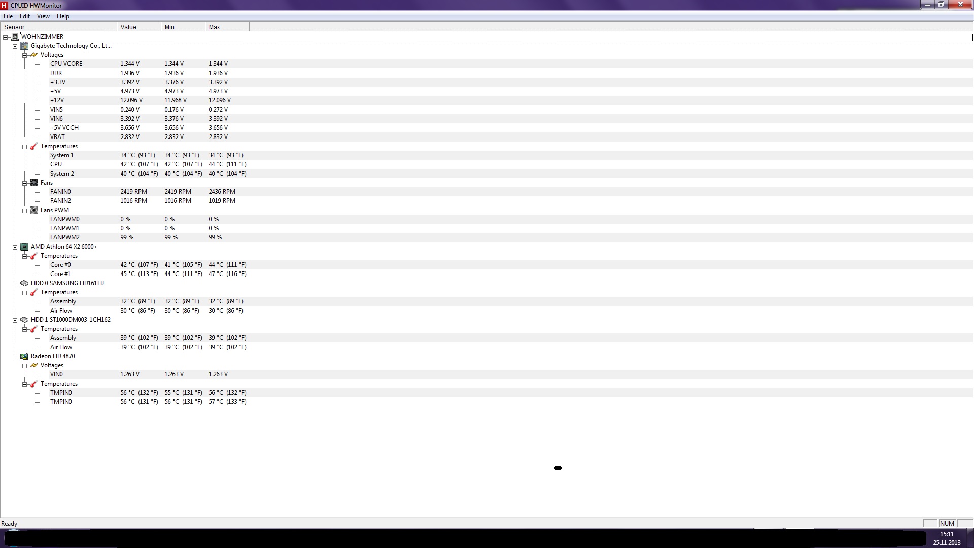

Hoggemer
Sieht das soweit gut aus? Counter Strike Source läuft dabei im Hintergrund, und gerade hatte ich wieder den selben Bluescreen...
Den neuesten Grafikkartentreiber hatte ich schon vor etwa 2 Wochen geladen und installiert.
Welche Treiber sollten ansonsten noch auf dem neuesten Stand sein?

g0dsCookie
Sind die Temperaturen von kurz vor dem Absturz? Wenn ja, sind die Temperaturen in Ordnung.
Bei den Spannungen fällt mir jetzt auch nichts verdächtiges auf.
Kannst du denn ermitteln, welcher Lüfter plötzlich auf die volle Drehzahl geht? Evtl. mal Seitenteil ab lassen, CS:S starten und dann mal warten und beobachten.
Hoggemer
1. Die Temperaturen waren von kurz nach dem neuerlichen Absturz
2. Eindeutig der Lüfter der Grafikkarte
