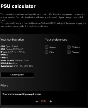

Netzteil ist okay, 500w sind auch ausreichend und es lief knapp 6 Monate ohne Probleme. Habe extra vor dem Kauf der Teile recherchiert wie viel Watt ich ca. benötige.

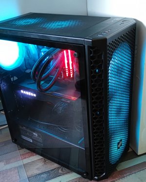

@KoH @Simlog hat ewig gedauert aber es war wirklich die CPU. Erstattung dauerte etwas länger da DHL das Paket beim Versand beschädigte und dies dann mir vorgeworfen wurde. Hatte zum glück aber noch Fotos gemacht bevor ich die CPU verpackt habe.
Somit ist die Suche vorbei, ich bedanke mich herzlich für eure Mithilfe.
Zum Schluss noch ein Bild vom guten Stück. 😀
