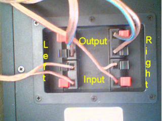

Außerdem muss ich wie gesagt die Front am Sub anschließen. Das sieht so aus wie im angehängten Bild. Tut mir leid wegen der schlechten Qualität musste meine Cam nehmen hab mein Handykabel nicht zur Hand :(
Als oder Sub läuft über die Fronts....
Da gibts dann wolhl nichts weiteres was man machen könnte richtig ? :confused:

Aha ...(!)
Das Du ausgerechnet einen passiv-Sub bei Dir herumstehen hast, konnte ich ja nicht mal ahnen.
Als ich mal nach dem Magnat Cubus gegoogled habe, ist mir überhaupt nicht aufgefallen, daß es sowas auch mal mit passivem Sub gegeben hat.
(Die Textpassage, die mir das auch so hätte näherbringen müssen, hab ich in meiner mir eigenen Manier, natürlich wieder einmal gekonnt ignoriert.)
Für Dein Problem gibts, außer Du kaufst Dir entweder ein anderes LS-Set, einen aktiven Sub, oder wenigstens ein Aktiv-Modul, keine vernünftige Lösung.
Kostet aber alles ...
Eine vorläufige Behelfslösung, so will ich das mal nennen, gibts aber dennoch.
Du brauchst dazu:
• den Kenwood-Verstärker,
• ein Y-Chinchkabel.
Mit dem Y-Chinchkabel verbindest Du einen Stereo-Eingang Deines Kenwood-Verstärkers mit dem Sub-PreOut am Pioneer-Receiver. Das Du dann, damit das Ganze auch funktioniert, den entsprechenden Eingang am Kenwood aus- oder anwählen mußt, muß hier nicht weiter besprochen werden.
Nun sind die beiden Inputs (die unteren Klemmen am Sub) mit den Lautsprecherklemmen vom Kenwood zu verbinden.
Die oberen Klemmen, wo ja nun eigentlich die Frontspeaker angeschlossen werden sollen, bleiben frei(!)
Keine Angst, dies geht so! Der Sub arbeitet auch wenn die Frontspeaker nicht an seiner internen Frequenzweiche hängen.
Die Frontspeaker werden ganz normal an die für sie reservierten Klemmen am Pioneer angeschlossen.
Wenn Du das so machst, erreichen die Signale aus dem LFE-Kanal (bei DVD-Wiedergabe) und die per Bassmanagement extra aus dem Frontkanälen entfernten Tiefbass-Anteile den Subwoofer auch wieder, was das Hörvergnügen doch ein Wenig vergrößern dürfte.

So also alles funzt :)
Endlich mal ne richtige Musik Power, werde mir gleich Avatar angucken mal gucken.
Allerdings kommt aus dem Sub Preaout Ausgang vom Verstärker kein Ton raus.
Hab den Kenwood nun am DVD Player angeschlossen wo der Bass allerdings nur
unter 5.1 geht. Das heißt bei Stereo Musik kommt kein Bass.
