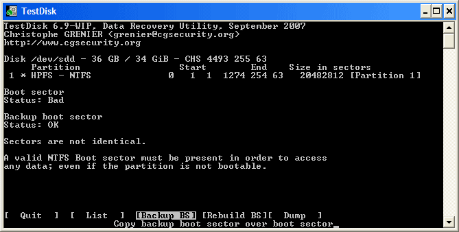

Du musst auf folgendes Bild kommen mit Testdisk.
Und dann auf Backup BS klicken. Ich such mal meinen alten Thread raus.
