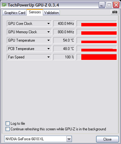

was mich etwas stutzig macht sind diese werte:
NVIDIA GeForce 6610 XL : nVidia Thermal Diode
GPU Diode : 66.4 °C
GPU Fan : 100.00%
im idle ja eig ok, ber das der fan da schon voll läuft?
vl weiß ja jemand wieso das so ist, ich leider nicht

Hm.. ich habe nicht allzu viel Ahnung von den Werten ;-)
Kann nur sagen, dass das Gehäuse zu der Zeit geöffnet war und vielleicht das Analyse Prog ein wenig gestresst hat :)
