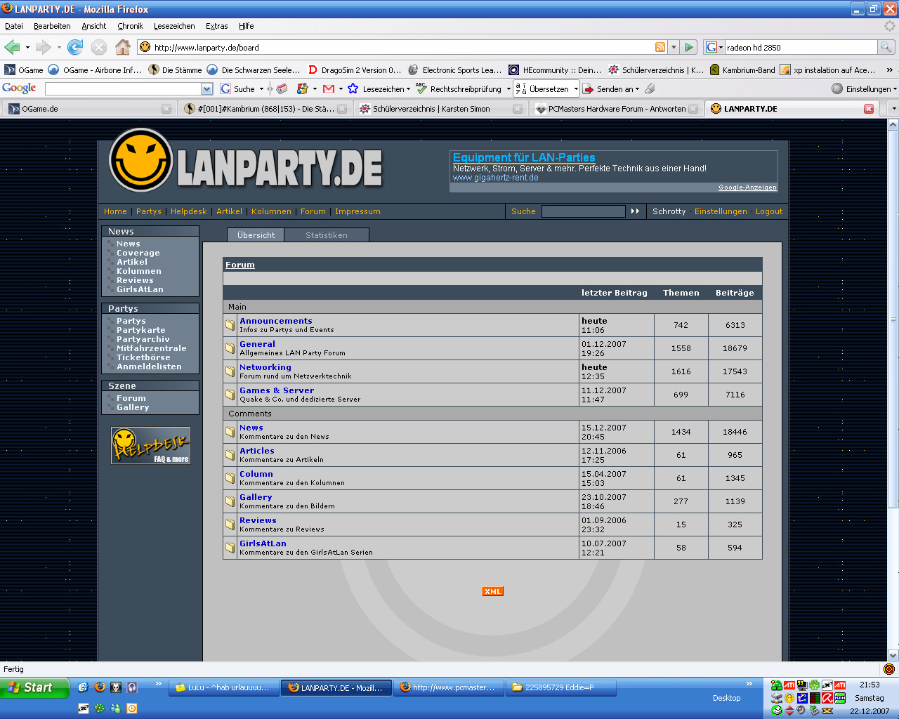

Ich hatte ebend sogar im Browser einen kleinen Feheler.
Naja, wenn die Fehler auch im Browser auftreten, klarer Grund das Teil einzuschicken bzw. umtauschen zu lassen. Aber erstmal würde ich gerne die Temperatur der Karte wissen.
