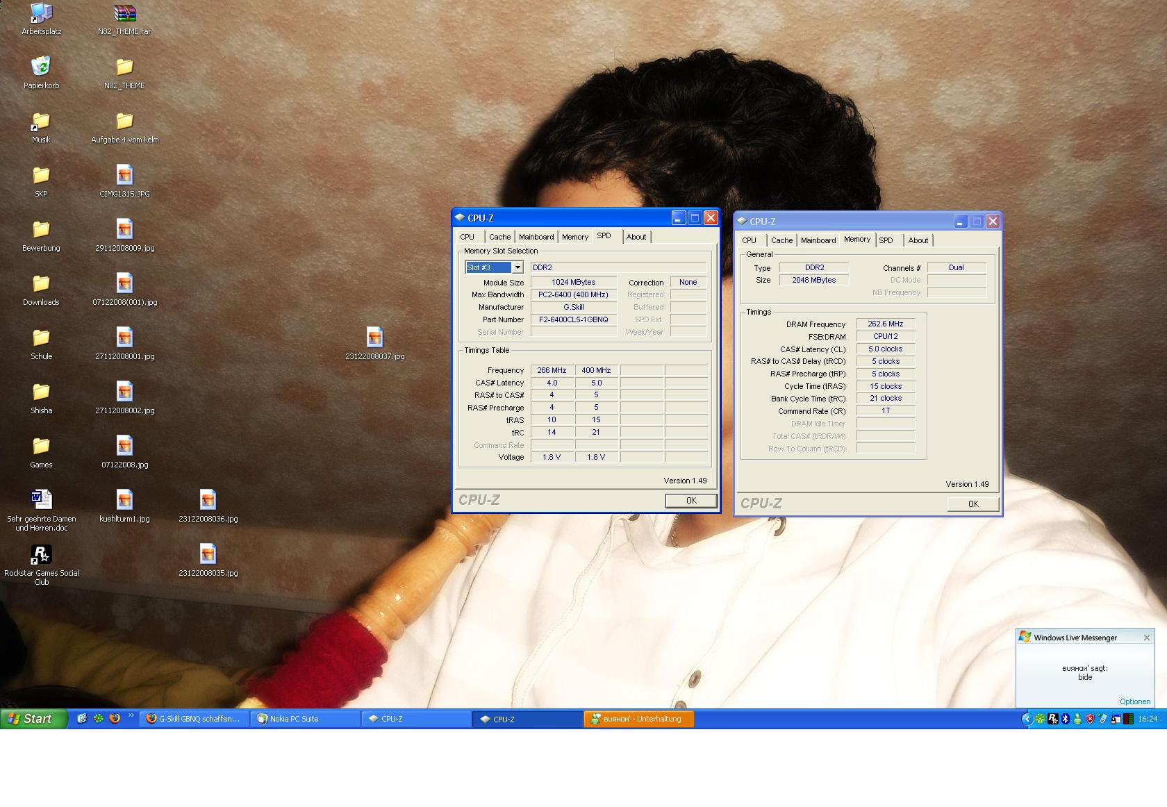

Nee das is iwie schon direkt der DDR 2 Teiler, glaub ich jedenfalls. Wenn ich Bei CPU-Z nach dem Ram schaue laufen die mit 260mHz aber die müssen doch mit 400 Laufen damit ich DDR2 6400 habe oder nicht? Und genau da liegt das Problem wenn die da normal mit 340mHz laufen sollten tut sich eben ncihts mehr.
Wenn du beim Teiler 533 einstellst, hast du effektiv 1066Mhz ( = Dual Data Rate = mal 2 ;) ). Stell den Teiler mal auf 400.
Wo genau bei CPU-Z schaust du denn? Beim Reiter "Memory" sollte eigentlich die Taktrate stehen (400Mhz * 2 = 800Mhz).
Bei SPD stehen nur die Spezifikationen, wie dein RAM laufen könnte.
Vielleicht auch mal ein anderes Programm (zB Everest) testen. CPU-Z hat bei mir auch (allerdings noch nicht beim RAM) falsche Werte ausgelesen.
Bin mir eigtl ziemlich sicher das ich beim Teiler 800 auch 800mhz im DDR2 haben muss da es standart ja auch so eingestellt ist.
