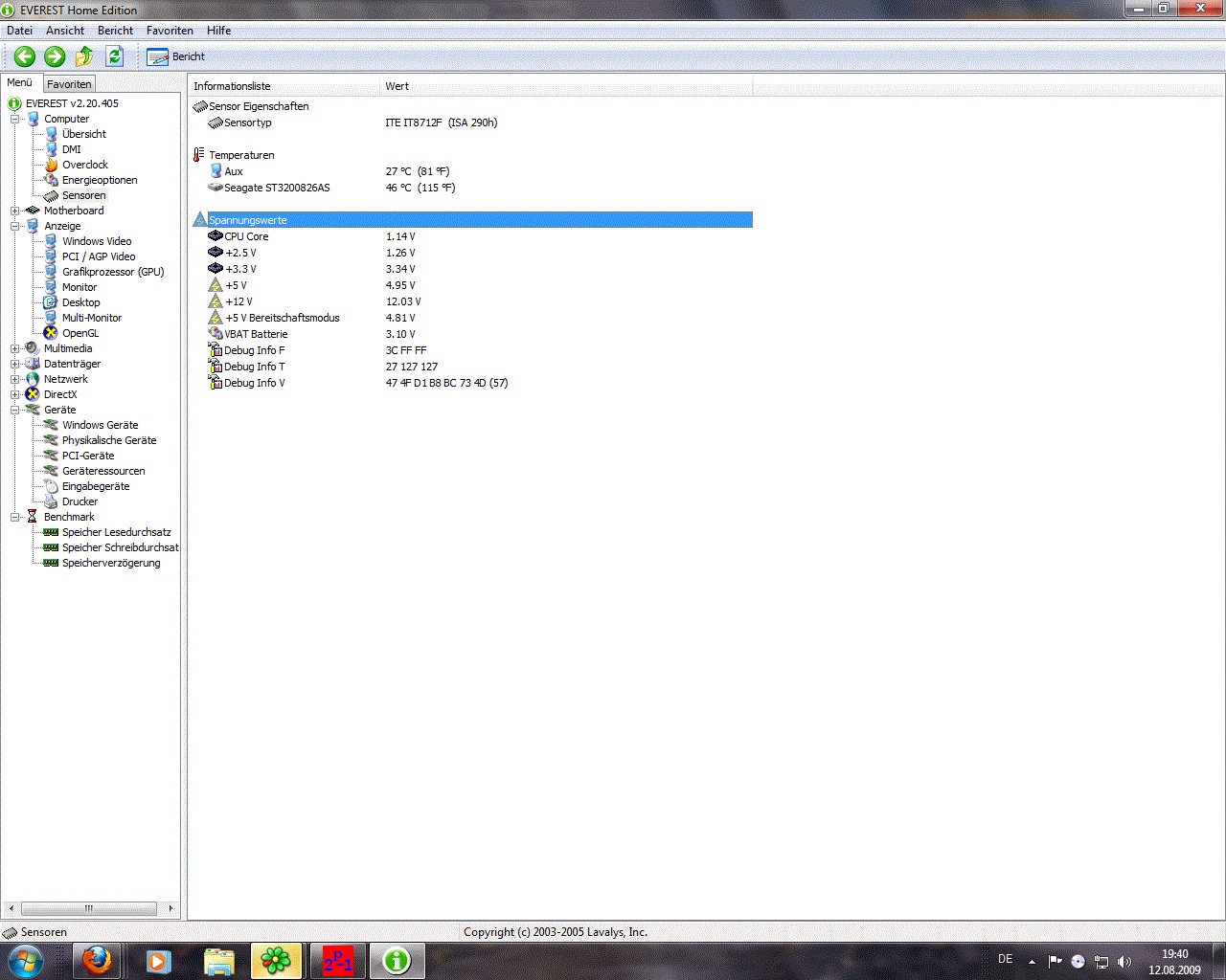

hmm ist das richtig hier... oder wo gucke ich das bei everest? was bringt mir das jetzt wenn ich weiß das er heiß wird? ich verstehe das alles nicht!

Das Bild ist ziemlich klein, lads am besten mal bei abload.de hoch
Das hat schlicht und einfach den Sinn, dass du weißt, wie hoch die Temperaturen maximal werden. Im Spiel lässt sich das schlecht kontrollieren, deswegen ist es so viel besser.
