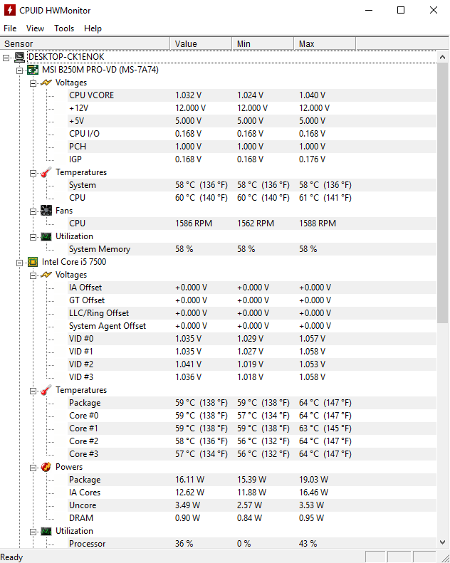

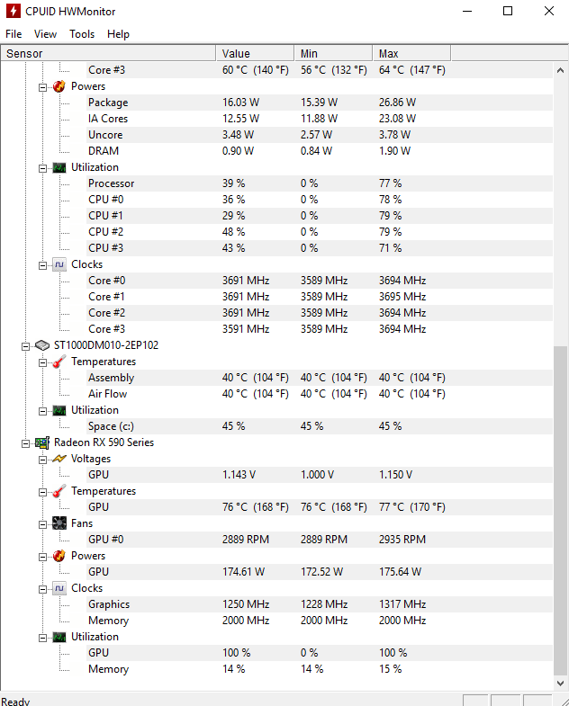

Hey, Seitdem ich die RX 590m eingebaut habe ist mein PC viel wärmer als vorher, wie kann ich eine bessere Kühlung schaffen?
Würde ein besserer CPU Kühler etwas bringen? (z.B. be quiet! BK009 Pure Rock CPU Kühler)
Und was genau ist viel wärmer?
Und wie warm ist warm?
Temperaturen sind erst dann ein Problem, wenn die CPU oder Grafikkarten Leistung gedrosselt wird.
Unter Volllast sind 85° für die Grafikkarte oder 60° für die CPU kein Problem.

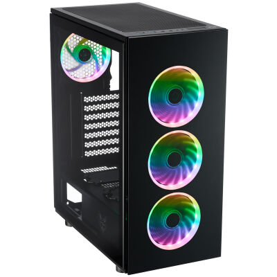

Dein Gehäuse hat ja vorn drei Lüfter die hoffentlich rein blasen und hinten einen, der raus bläst.
der verbaute CPU Kühler hätte man sich sparen können, der ist Null besser als der Standard Intel CPU Kühler, man könnte den durch den besseren EKL Ben Navis Advanced tauschen, da hat man noch mal niedrigere CPU Temperaturen.
Und man darf nicht vergessen, aktuell ist es ziemlich warm draußen und auch drin.
und das die Grafikkarte halt ziemlich viel Abwärme Produziert ist auch normal.
MasterB91
Ok alles klar, dann werde ich mir den Kühler einfach zulegen und solange die Temperaturen nichts beschädigen hat sich die Situation geklärt.

Ich würde aus pragmatischen Gründen immer zwei Lüfter in der Front und einen an der Rückseite empfehlen, die Frontlüfter sollten einen Staubfilter besitzen. Damit vermeidest du zu einem nicht unerheblichen Teil, dass Luft noch durch andere, ungefilterte Öffnungen angesaugt wird und dein Gehäuse zustaubt.
Temperaturtechnisch macht eine Gehäusebelüftung häufig zudem keinen entscheidenden Unterschied, solange das Gehäuse nicht komplett zugestaubt ist und die Luft normal zirkulieren kann. Dann hast du häufig auch komplett ohne Lüfter schon genug Wärmeaustausch...
