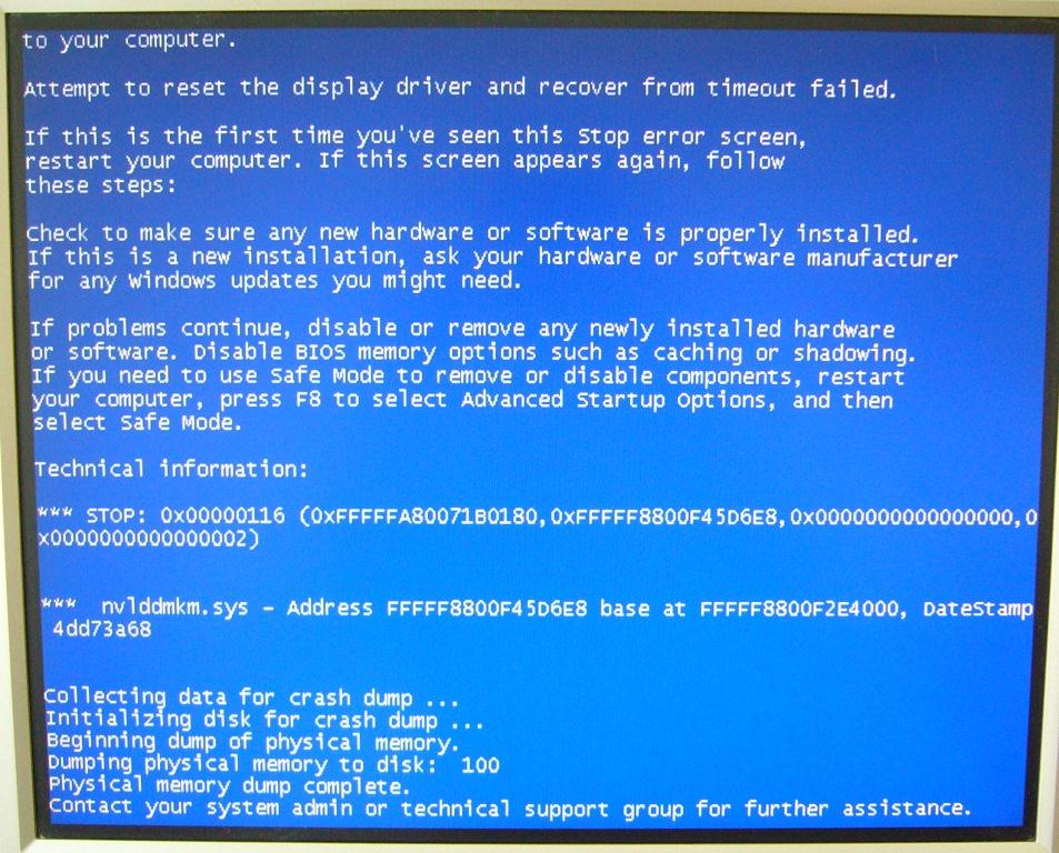

Seit kurzem stürzt mein PC mit einem Bluescreen (siehe Bild) ab, sobald sich die Grafikkarte unter Last befindet (z.B. bei Crysis oder C&C 3).
Zu Testzwecken habe ich mir die exakt gleiche Grafikkarte eines Freundes geliehen und siehe da.... alles wunderbar.
Deshalb ist meine Befürchtung, dass die Grafikkarte einen Defekt hat.
Da eine Neue ja auch immer mal einen ganzen Haufen Geld kostet, will ich aber auf jeden Fall wissen, ob die Alte auch wirklich defekt ist.
Mittels Speedfan habe ich die GPU Temperatur überwacht und die lag die ganze Zeit etwa bei 65 - 70 °C. Meines Erachtens ist das doch eine normale Temperatur, oder?
Was mich etwas stuzig macht ist die Tatsache, dass die Grafikkarte beim normalen Arbeiten unter Windows ohne jegliche Probleme funktioniert.
D.h. die Grafikkarte funktioniert an sich ja schon noch.
Vielleicht könnt ihr mit dem Bluescreen mehr anfangen als ich und mir die Problemursache erklären.
Vielleicht gibt's ja doch ne Möglichkeit die alte 8800GT zu retten...
Die Hoffnung stirbt zu letzt! :-D
Danke schon mal im Voraus! :)

Sieht mir nach nem Treiber Crash aus, probier mal alternative Treiber, sowas wie Omega Treiber, hat bei mir damals funktioniert....
und lies dir das mal durch da ist dasd Prob auch beschrieben:

Ich hab das mit der Wärmeleitpaste mal probiert, aber es hat sich nix an meinem Problem geändert. Kann mir irgendjemand was Genaueres zur Bedeutung des Bluescreens sagen? Vielleicht bringt mich das weiter.
Ich hab im Übrigen auch die aktuellsten Treiber für die Grafikkarte drauf (ver. 275.33). Zuletzt kam nach einem Spiel nicht der übliche Bluescreen, sondern ne Infoblase:
"Der Anzeigetreiber wurde nach einem Fehler wiederhergestellt.
Der Anzeigetreiber "NVIDIA Windows Kernel Mode Driver, Version 275.33" reagiert nicht mehr und wurde wiederhergestellt."
Danke schon mal!

Spiele doch nochmal den Treiber von der Disc auf und schaue ob sich etwas ändert.

Habt ihr euch denn mal den code vom bluescreen aufgeschrieben? Nur so als tipp, bevor jetzt so ne sachen reingeworfen werden, dass es auch noch am ram liegen könnte.
