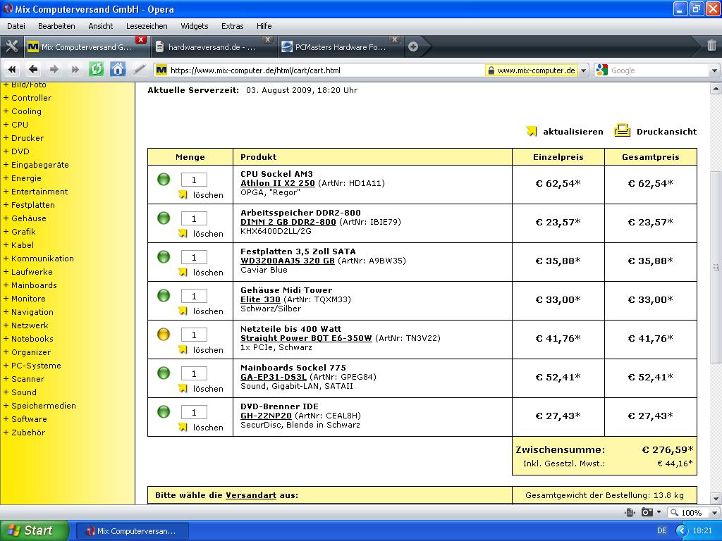

Ich habe mir einen Pc zusammengestellt und wollte mal fragen ob dies auch kompatibel ist bzw. Inordnung ist?
Was noch wichtig ist, Sind die entsprechende Kabel und Usb Anschlüsse bei der Zusammenstellung vorhanden?
Brauch ich noch etwas extra damit ich in das Internet gehen kann?
Ich würde mich freuen auf eine Antwort.

Will mal sehen wie du eine AM3 CPU von AMD auf ein Intel LGA 775 Mainboard bekommen willst?!
Ne Spaß beiseite. Entweder du mußt eine LGA 775 CPU von Intel nemen, wie z.B. eine Preislich änlichen E5200, oder du mußt das Board gegen ein Sockel AM2+ oder AM3 austauschen. Bei letzterem wäre aber zudem DDR3 Speicher nötig.
Für was möchtest du deine Rechner alles nutzen?
Ins Inet kannst du mit jedem einfachen Rechner inc. Onboardnetzwerkkarte gehen, sofern du ein DSL anschluß nutzt und Modem etc. alles am Start hast.

Also der Pc soll mehr für Büroarbeiten sein, weniger für schnelle Sachen.
Urkmann: Ääh ist die Onboardnetzwerkkarte bei mir schon vorhanden? Genauso wenig weis ich ob die Usb Anschlüsse vorhanden sind.
Ich hoffe das was ich geändert habe ist nun gut.

wenn er nur für Office ist brauchst du keine Extra Graka.Da reicht eine Onboard vollkommen aus.Filme kannste dann auch noch schauen.
Passt wie die Faust aufs Auge. USB-Anschlüße sind vorhanden Onboardnetzwerkkarte usw. auch, alles klar für office und inet mehr als ausreichend. Du kannst sogar, falls mal Bedarf besteht, mit einer moderaten Grafikkarte aufrüsten und das ein oder andere game daddeln:bigok:

Alles Klar Uller. Ich habe das nun so gemacht:
Das Netzteil habe ich auch ausgetauscht weil ich Expressversand wollte. Aller Letzte Frage: Passt nun auch alles?

Das NT ist zu Gross und zu Teuer.Nimm hier.reicht allemal.
Ein Frontlüfter würde ich noch bestellen.der ist beim Elite Otional.120mm sollten es schon sein.So wie der .Frag mich aber nicht nach Leistung und Lautstärke.Scythe ist bei Mix nicht gelistet.

Ach du Sch.. der Brenner ist ja IDE-hab ich gar nicht gesehen.:eek:
Ist aber nicht schlimm.Funzt auch.Ist halt so ein breites Kabel.

falls noch jemand wissen will ob das alles geklappt hat? Ja hat es. Wenn jemand das nachbauen will, dann empfehle ich ein anderes Mainboard da, das erwähnte Mainboard MINI ist. Ist aber auch egal, es geht auch mit Mini. Also nochmal danke
