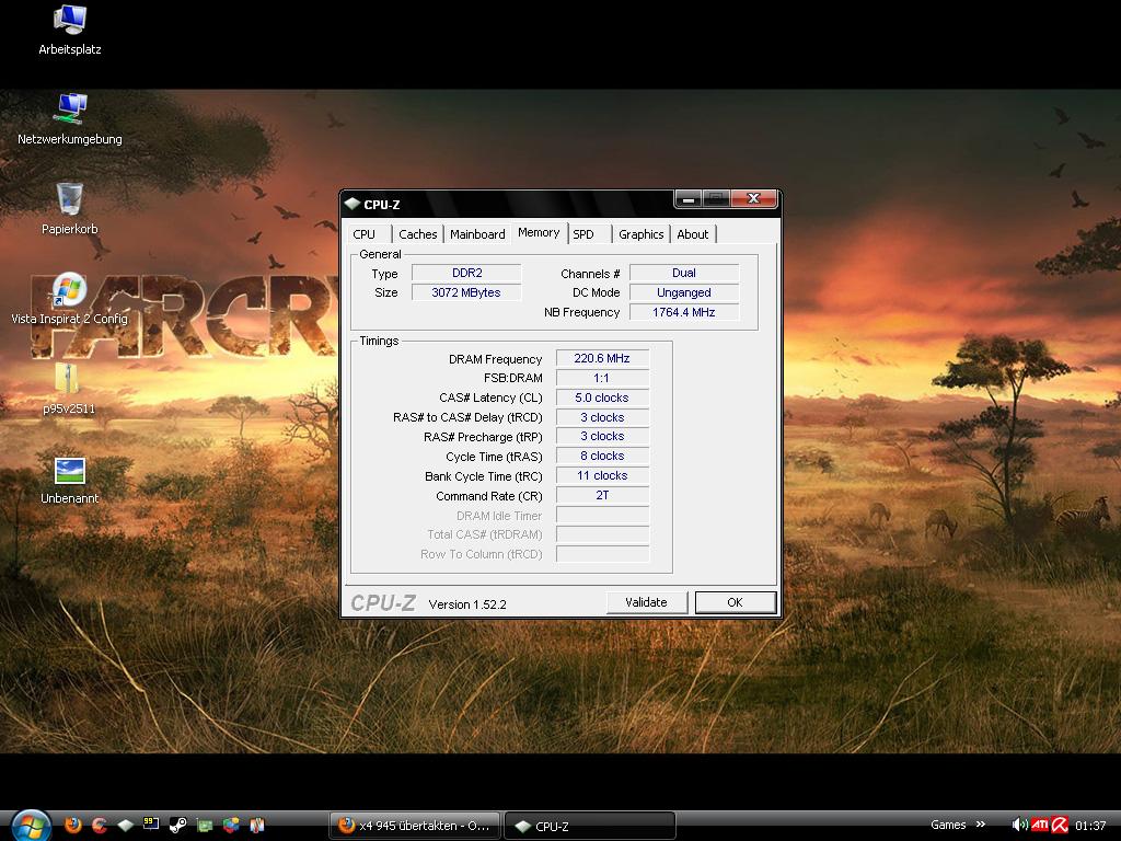

kann es sein das memory clock=ramteiler ist,habe memory clock auf das niedrigste gestellt,sprich 200....wenn ihr euch das bild anseht,ist das so richtig?

Mit deines vermutung was den ram teiler angeht liegst du nicht ganz falsch: 200 steht hier für 1 zu 1, 333 für 1 zu 1,3 und so weiter.
An besten stellst du den ram einfach auf die niedrigste stufe, drehst dann den referenz takt auf und kontrollierst dann unter windows mit cpu Z die geschwindigkeit.

Ja niedriger als 1 zu 1 geht halt nicht. Was sagt denn CPU-Z? also beim Ram und dessen Latenzen.

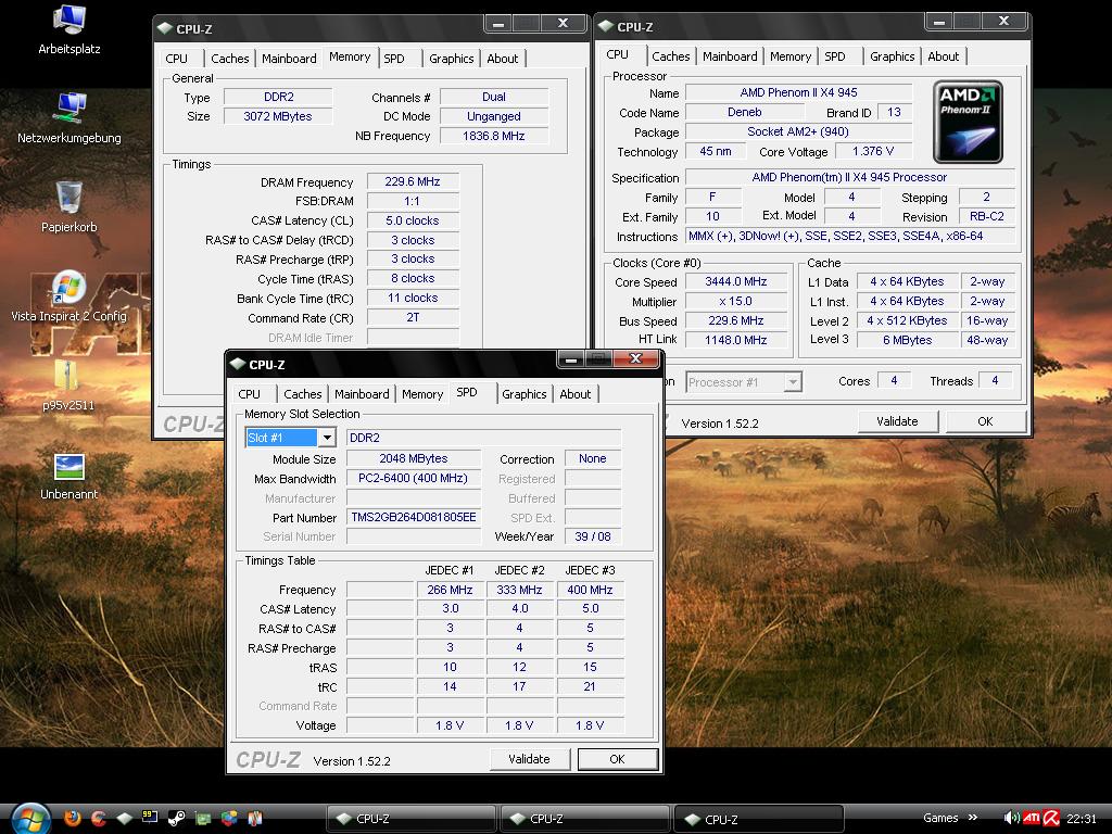

so sieht das im moment alles aus,ich hoffe es ist nicht all zu falsch?!=)

ISt alles im grünen Bereich, also weiter aufdrehen. Wenn du dann GHz Technisch deinen Wunsch erreicht hast, drehste den Speicher so hoch wie möglich und nimmst die Latenzen noch runter.

achja,cpu läuft nun erstmal auf 3,4 ghz,und die einstellung sind noch genau so wie du auf dem bild siehst,sollte ich da noch was änder,also system läuft bisher sehr gut!
