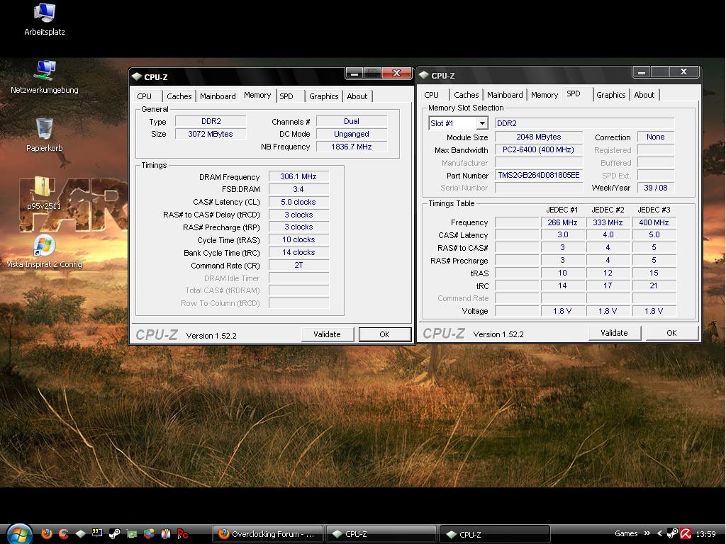

hab den ram jetzt eine stufe höher gestellt,sprich von 200 auf 266...ist das so richtig?

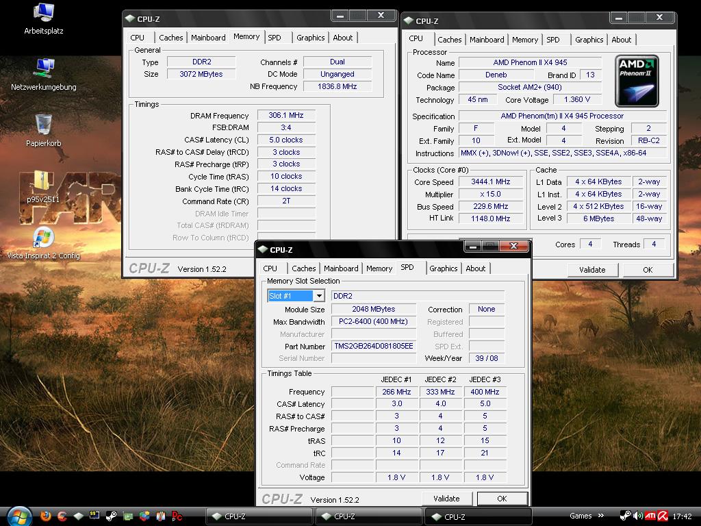

ess cheint so als ob ich jetzt nicht mehr höher komme,bei prime taktet sich der cpu runter,obwohl core temp erst 52 grad meldet,naja,muss ich nochmal alles checken,ansonsten vllt neuen lüfter holen,aber eig reicht mir 3,4 ghz jetzt erstmal!
so sieht das jetzt aus in cpuz...isses so in ordnung,mehr werde ich jetzt nich übertakten....

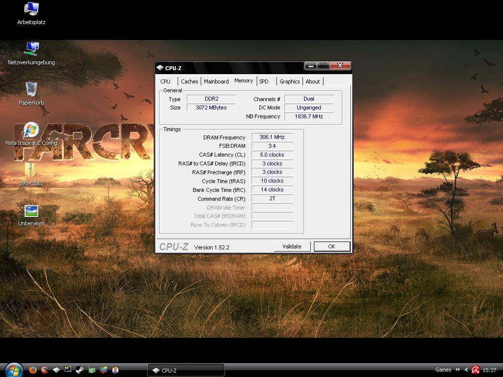

hallo,
würde mich freuen wenn jemand der sich mit übertakten auskennt nochmal auf mein screen schaut,und checkt ob alles in ordnung ist,vielen dank schonmal.

Wieso ist der HT Link so niedrig? Da musste nochmal nachschauen, Standart wären 1800 Mhz....
[edit] Was hast du für Speicher verbaut? Effektive 612 Mhz sind doch auch viel zu niedrig... ??

naja,der HT ist bei mir komischerweise standart auf 1000!
das mit dem speicher,hm,wie stelle ich den jetzt genau höher?
speicher habe ich 3 gb ram 800er.
ah,den speicher bekomme ich höher in dem ich memory clock auf 1:1 stelle?
Beim Ramteiler hab ich auchnoch nich so durchgeblickt :fresse:
hab solange rumprobiert bisses gepasst hat. Auf jedenfall sollten da nicht unter 400 Mhz stehen. weil 400 x 2 = 800 😉 und du hast ja 800er riegel...
HT Link auf 1000? Was hast du denn für ein Board? Das kommt egentlich nur vor, wenn das Board deine CPU nicht unterstützt....
hm,ich habe ein M2N68-CM......der prozessor wird voll unterstützt!
der HT war aber schon immer standart auf 1000,auch damals bei meinem x2 6000,dann bei meinem x4 9850,und nun bei dem x4 945,kp warum.
Beim 6000+ ist das normal.
Beim Phenom 1 müssten es sogar 2000 gewesen sein.
Wenn man auf ein AM2 Board einen nicht unterstützten AM2+ Prozessor steckt, läuft dieser zwar, aber eben nur mit 1000 Mhz HT Takt...
Aber wenn dein Board den Prozessor unterstützt, dann dürfte da nicht das Problem liegen....
Resete mal dein BIOS und schau, obs danni mmernoch so ist... 😕
hm,das board habe ich schonmal resetet,hat nix gebracht,das thema hatte ich aber schonmal hier,wegen dem HT....naja,is auch egal,oder nicht?
geht das auf die performance,wenn der HT nur auf 1000 ist?

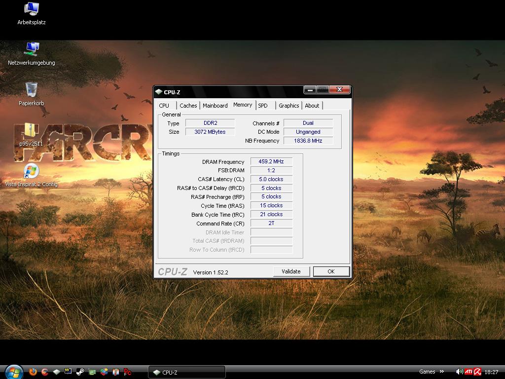

naja,so läuft der speicher jetzt,isses sxhlimm wenn der bischen über 400 kommt?
