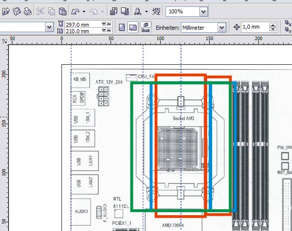

PS: Um die Abmessungen besser in den Griff zu bekommen, nimmst Du bitte mal ein Blatt Papier, zeichnest die Grundfläche des gewünschten Kühlers auf, schneidest das Ding aus und legst es - an entsprechender Stelle - auf das eingebaute Mainbaord.
Oder - Du nutzt dazu eine Photographie oder die Darstellung aus dem Handbuch, bringst die Größe auf ein vernünftiges Maß und bringst dann die Kühler ein.
So zum Beispiel:
