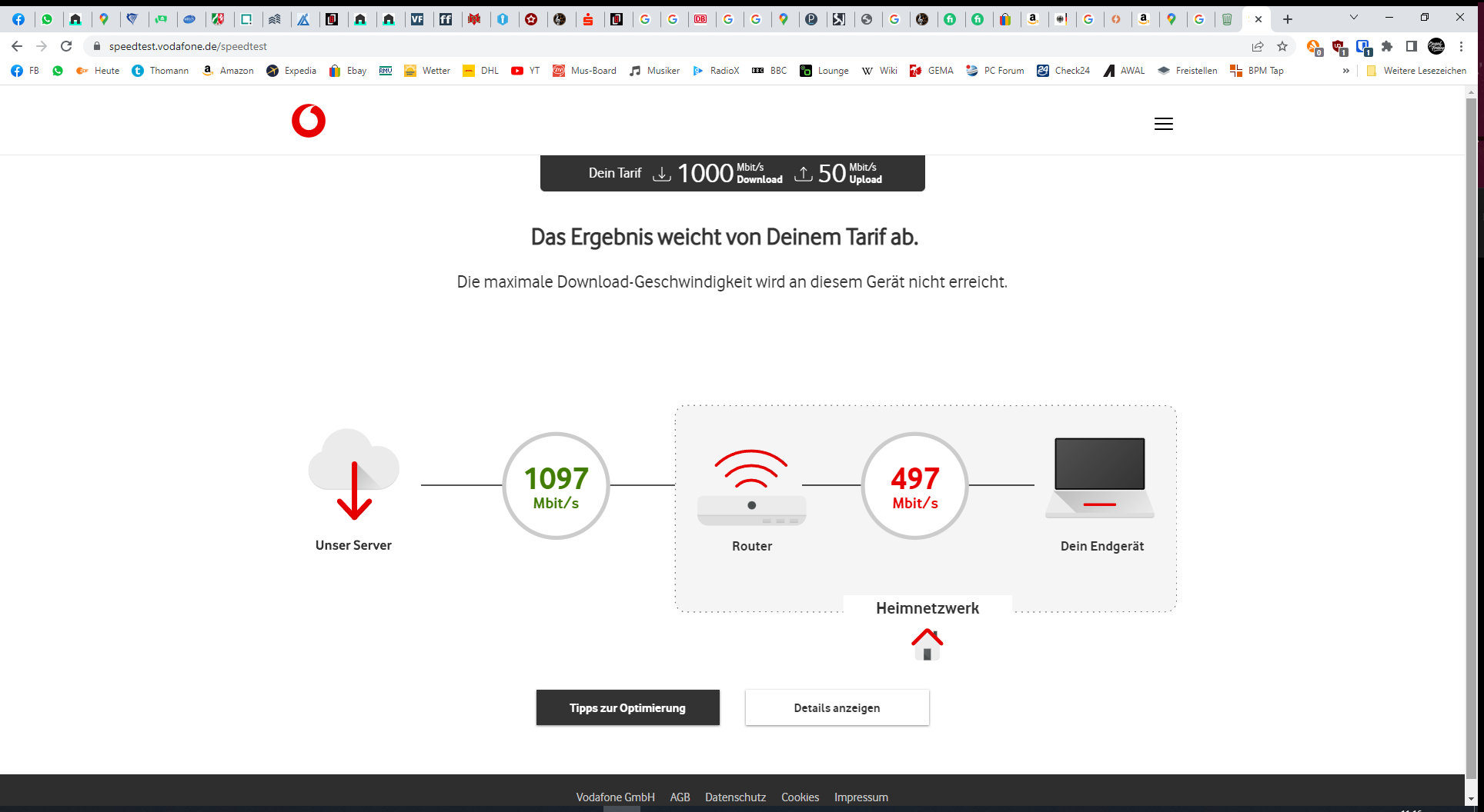

Laut Vodafone Speedtest kommen per LAN 1000MBit an, aber bei mir im Browser nur 500 ca. (mitten in Frankfurt/Main)
Was könnte so viel Speed kosten? Avast Antivirus habe ich aus!
Und auch in Edge (ohne jede Adblocker Plugins etc) bekomme ich nicht viel mehr.
Was bremst noch?

und was zeigt es im Fritzbox Menü an, wie viel ankommt und mit wie viel die Geräte mit deinem Router verbunden sind?
Falls du NICHT per WLAN verbunden bist:
Am LAN Kabel kanns eigentlich nicht liegen, es gibt eigentlich nur 100Mbit oder 1000Mbit, nichts dazwischen.
Wenn es zuviele Übertragungsfehler hat bzw. es bei der Aushandlung Probleme wird automatisch von 1Gbit auf 100MBit zurück geschaltet.
Stellt man es händisch auf 1Gbit und die Leitung gibt das nicht her, entsteht dann gar keine Verbindung.
Wenn du per WLAN verbunden bist, hast du den Fehler schon gefunden.
