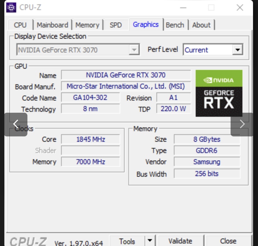

Seit ein paar Tagen fühlt sich mein Spiel nicht mehr flüssig an. Ich spiele hauptsächlich Rainbow Six Siege und hab dort auch konstant 350-550 FPS, die FPS gehen nicht runter. Mein Monitor ist der AOC C24G1 mit 144hz. Als ich mir den PC neu gekauft hab lief noch alles flüssig (vor 2 Monaten). Plötzlich hat es angefangen sich nicht mehr flüssig anzufühlen. Die FPS zu limitieren hat auch nichts gebracht, es lief zwar ein wenig flüssiger, trotzdem nicht so wie vorher und das ist einfach keine Lösung für mich, weil ich das Hauptproblem kennen möchte. Da muss doch irgendwas hinter sein. Und bitte sagt mir nicht das ich die FPS limitieren soll.
Das Spiel wo ich FPS Drops habe ist auf meiner neuen M.2 SSD. Die Temperaturen der Grafikkarte und CPU sind auch total im grünen Bereich, das heißt sie steigen nicht über 60 Grad. Im Taskmanager steht außerdem, dass mein Arbeitsspeicher 13GB von 31,9GB verbraucht, was mir auch merkwürdig und verdächtig vorkommt.
Ich würde mich über jede Hilfe freuen, weil es mir einfach schade ist für das Geld, was ich für den PC ausgegeben habe und so einfach kein Spaß habe, mit dem Hintergedanken, dass irgendwas am PC nicht so läuft wie es normal laufen sollte.

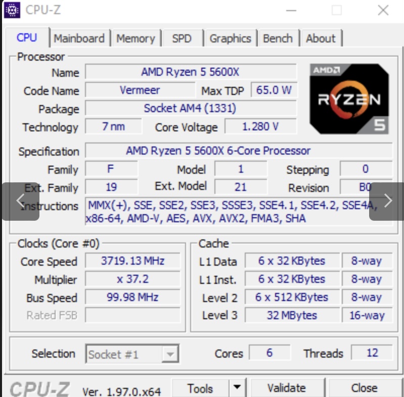

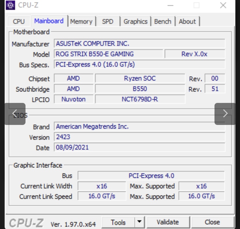

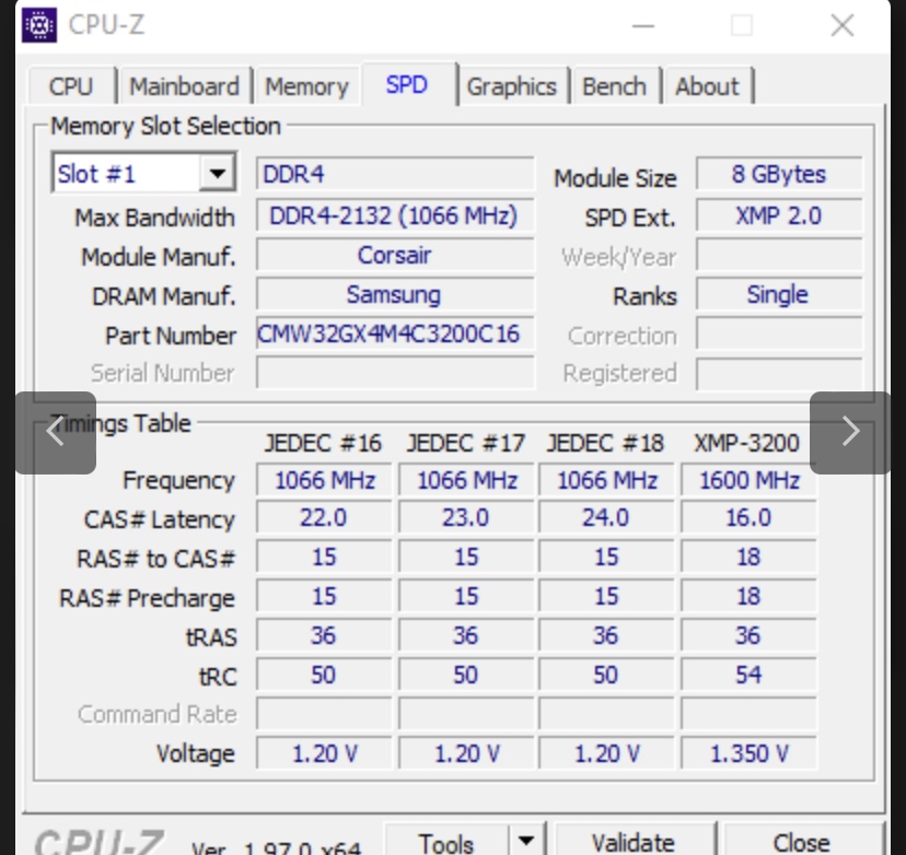

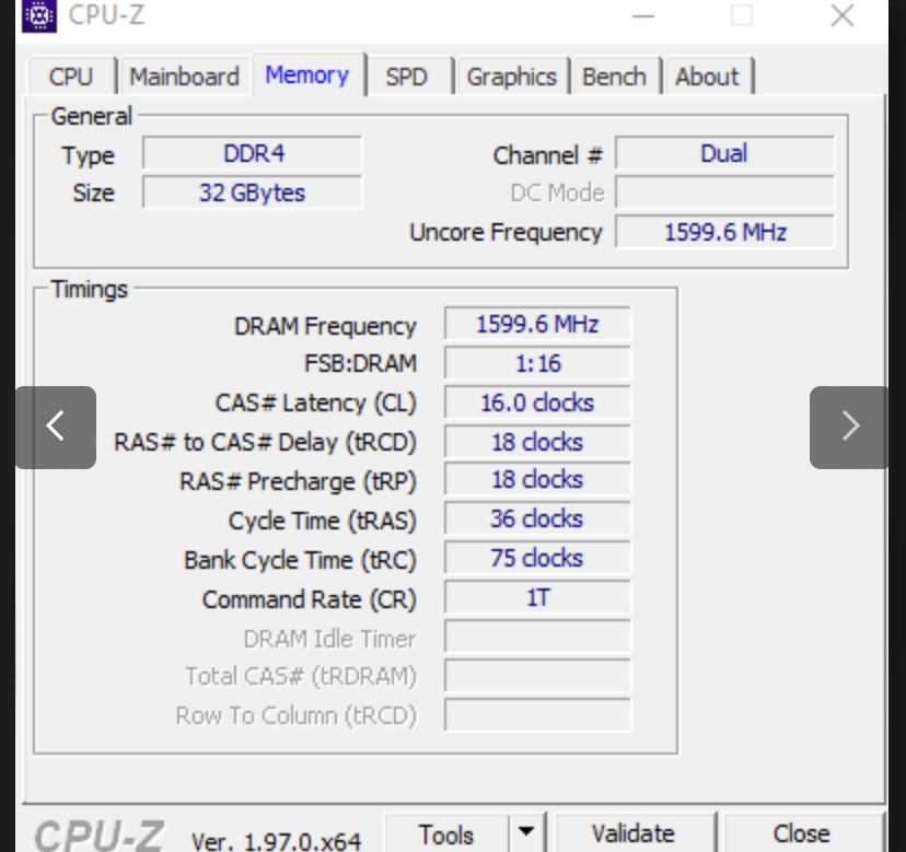

Was ich probieren würde, dass diese ganzen netten Features FreeSynch, etc aus zu stellen. Des weiteren würde mich interessieren wie die genaue Auslasung von GPU und CPU ist, das kann man wunderbar mit dem MSI Afterburner auslesen.
Eigentlich steht außer Frage, dass deine Hardware durchgehend 144Hz des Monitors butterweich liefern sollte.
