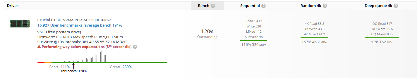

Ich habe den Speichertest bei M.2_2 2x gemacht und hab sehr ähnliche Ergebnisse rausbekommen. Bei M.2_1 hab ich mehr Tests gemacht und teilweise echt unterirdische Ergebnisse rausbekommen. Mit sequentiellen Schreibzeiten von 261MB/s etc. Die Score von oben war der Bestfall. Teilweise ging die Score unter 900.
Auch im Userbenchmark Test sagt er mir: "Performance Below Average".
Ist das normal? Oder Liegt das einfach an der günstigen Crucial P1?

Edit:
Hier noch ein Auszug aus dem Userbenchmark
1.375
1.375
