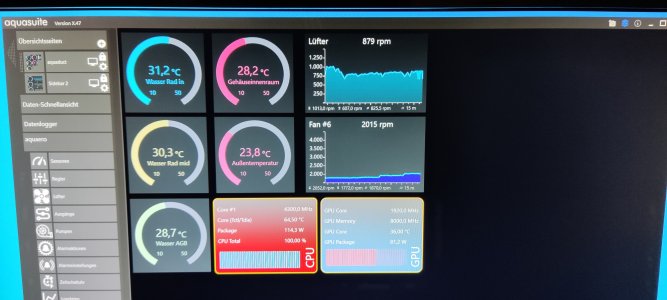

Temperaturen und Einstellungen / OC
.. vorläufig ! Noch keine Langzeit-Tests mit Games, lediglich mit Prime/CB etc.
CPU : Stock
GPU : Stock@250W Powerlimit und UV auf 1130mv | Temperatur ca. Idle 28°C / Max. 60°C
Ram : 3800 MHZ CL16 / 1900 IF
Wasser : ca. Idle 28°C / Last Max. 43°C
(Die Temperaturen sind auch stark abhängig von der Umgebungstemperatur.)

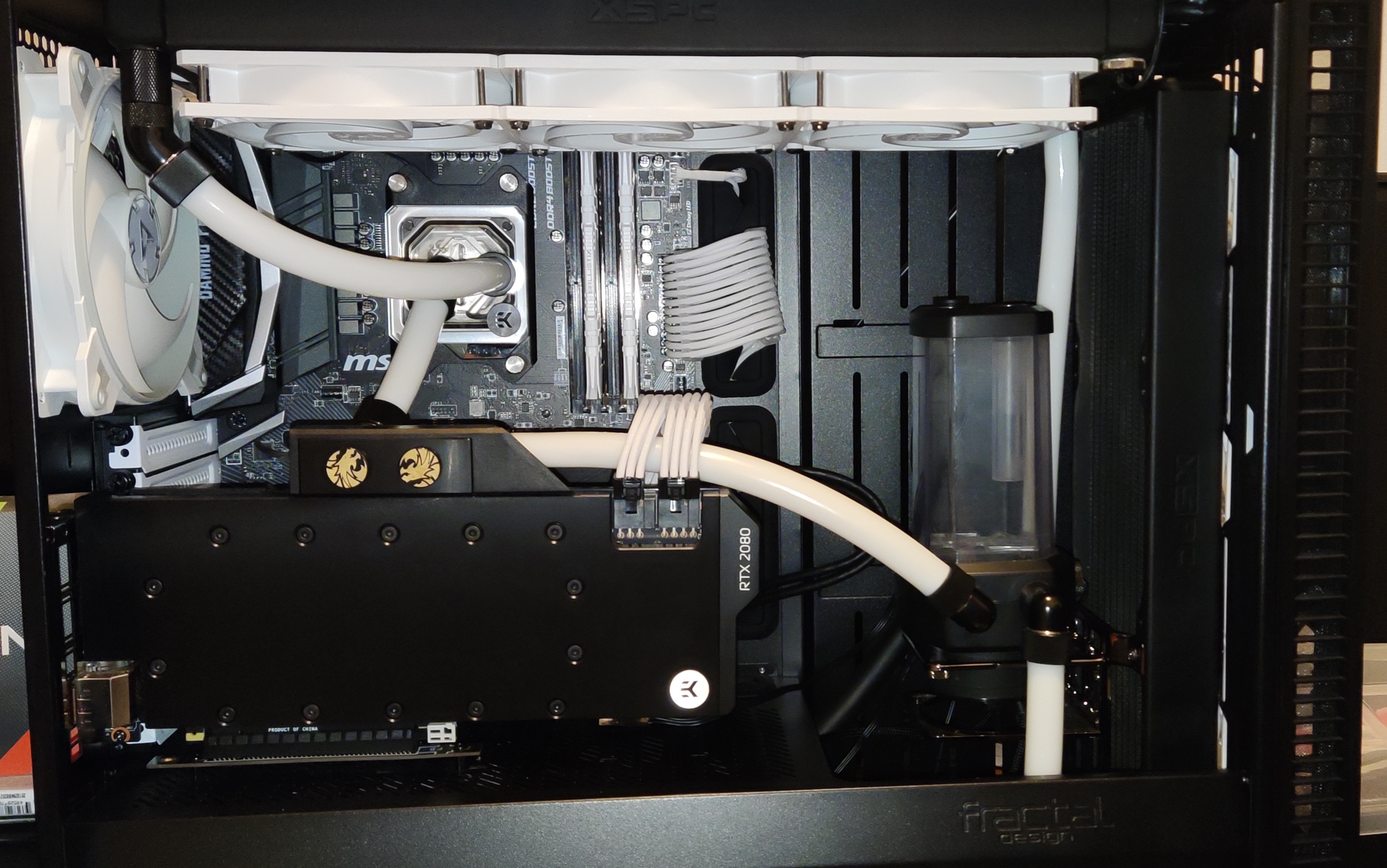

Als Anhang ein Bild während dem Zusammenbau (Fehlt nur die Seitenscheibe und das Frontcover).

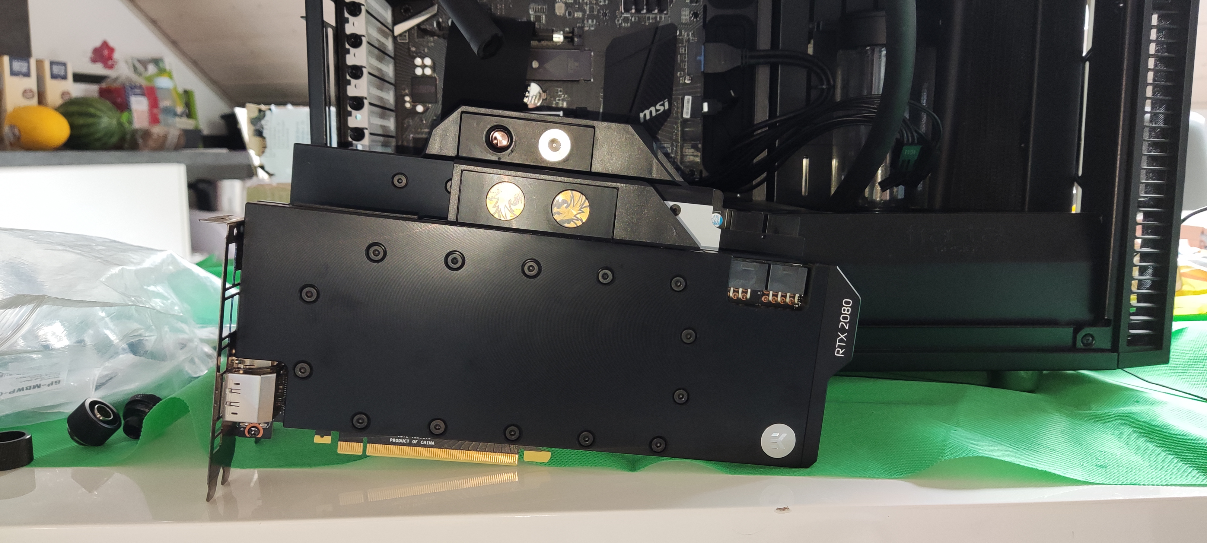

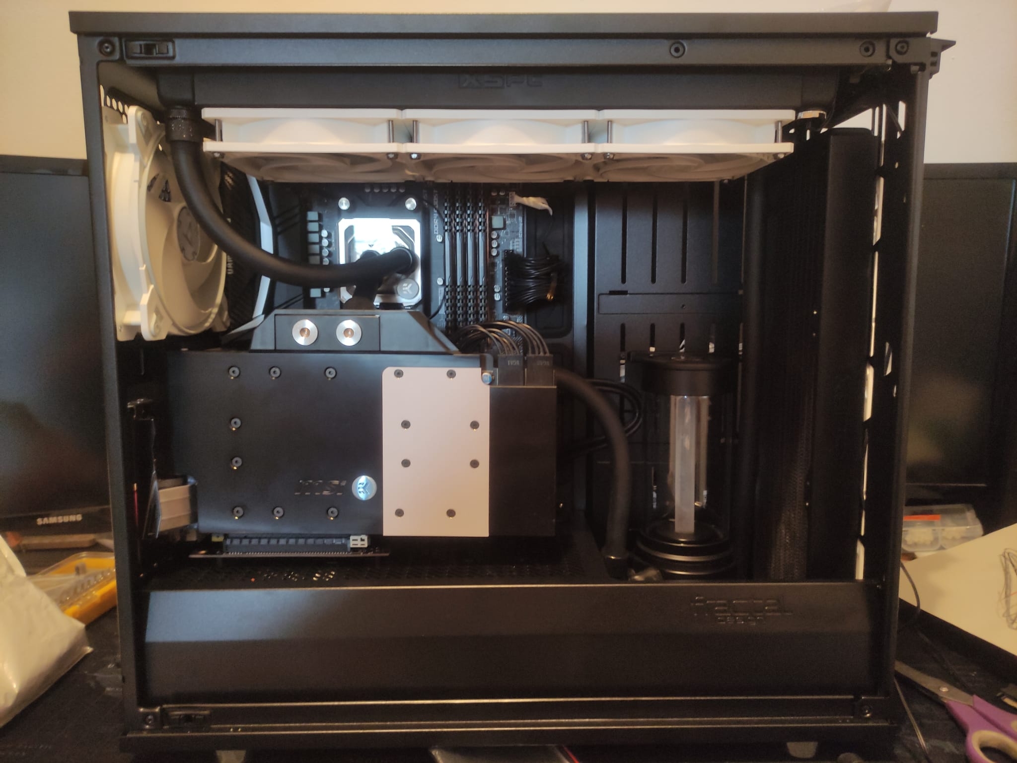

Hello! Es sind ein paar Wochen ins Land gezogen in denen nichts passiert ist.
Nun habe ich aber am vergangenen Wochenende wieder etwas am System gewerkelt.
- MSI GTX 1080ti Gaming X @ EKWB // GPU : 1911 MHz @ 1V / MEM auf 6000 MHz
- DDC 1T-Plus mit XSPC Glas-AGB
+ MSI RTX 2080 Ventus @ EKWB // GPU : 1845 MHz @ 900mv / MEM auf 8000 MHz
+ Corsair Hydro X Series XD5 RGB
[Veranschaulichung: Größenunterschied der beiden Karten]
Tatsächlich ist von der 1080ti auf die 2080 nicht die Rede von einem Upgrade. Eher ein Sidegrade - jedoch ist die Karte deutlich schmaler, was für mich ein Grund war - Kostenfaktor +-0.

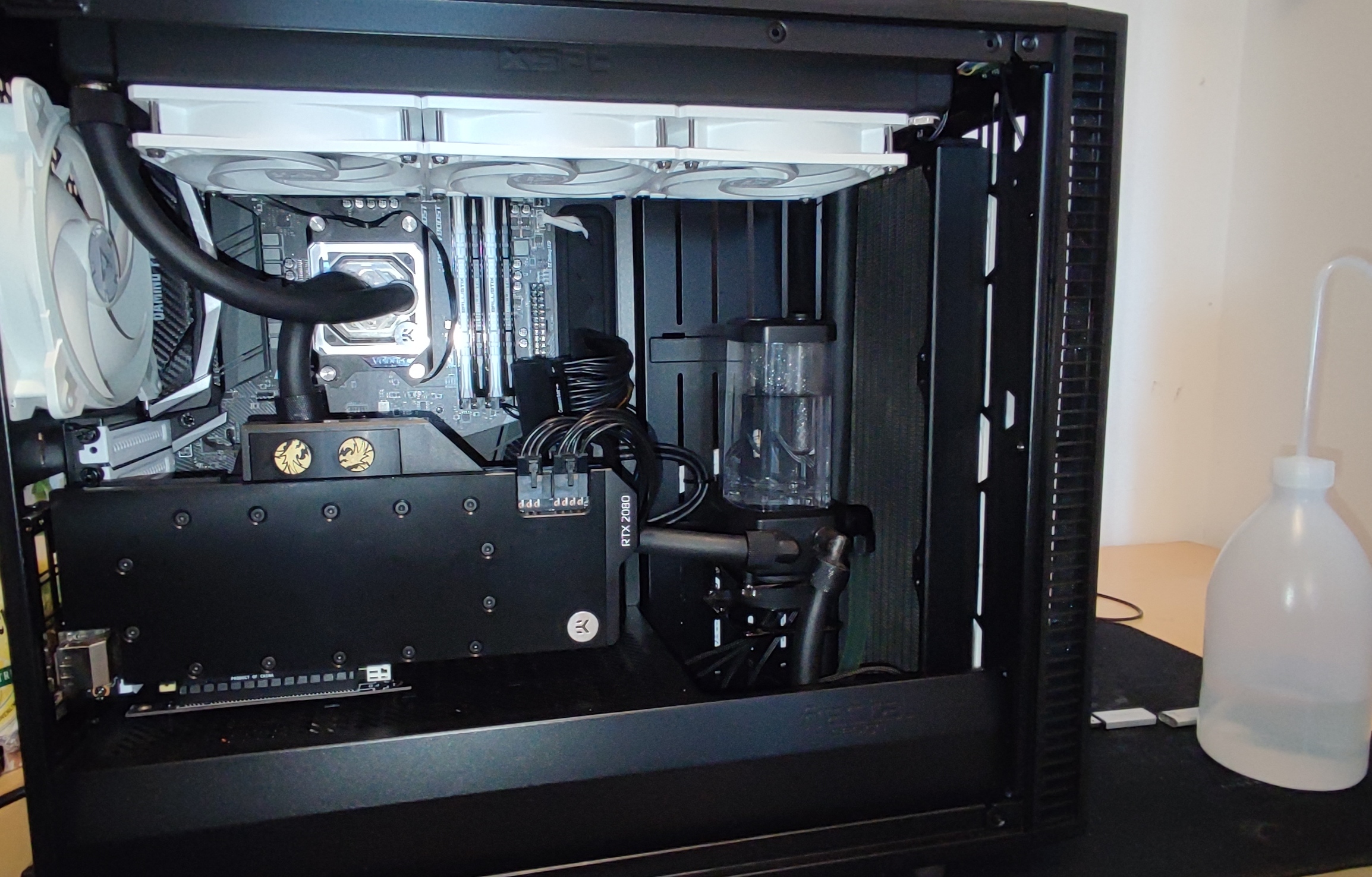

Die Corsair Hydro X sieht optisch gut aus, leider nur ein Plastik AGB - bietet mir aber die Möglichkeit für einen weiteren Temperatursensor und einen "Ablasshahn". Ansonsten ist die Pumpe etwas leiser gegenüber der DDC. Positiv überrascht!
[Hier im Testlauf auf Dichtigkeit der Wasserkühlung]

Soo um mal wieder den aktuellen Stand herzustellen 😀
- Crucial Ballistix 4x8GB DDR4 3000CL15 (2x Weiß 2x Schwarz)
- Crucial SSD P1 m.2 NVME 500GB für System + Programme
- Schlauch EKWB Schwarz
- einfache 16/10 Fittings
+ Crucial Ballistix 2x16GB DDR4 3200CL16 (in Weiß)
+ Crucial SSD P2 m.2 NVME 2000 GB für System + Programme
+ Kabelverlängerungen in weiß [Mainboard + GPU]
+ Alphacool 10/16 Schlauch Weiß
+ Hydro X Series Adapter 90 Grad und 45 Grad
+ EK-Classic STC 10/16 Fittings
