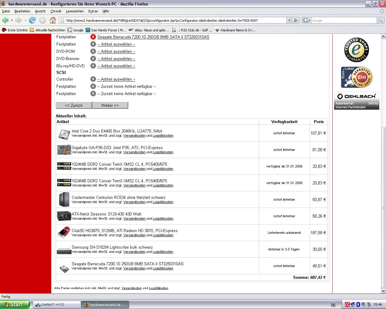

Ich habe dir mal was zusammengestellt !
Hier brauchst du noch ein DVD-ROM/Brenner und ein Gehäuse, dann solltest du bei c.a 600€ sein.
*EDIT*
Hab die Festplatte vergessen, hier empfehle ich dir eine Seagate Barracuda o.ä dann bist du bei guten 600€

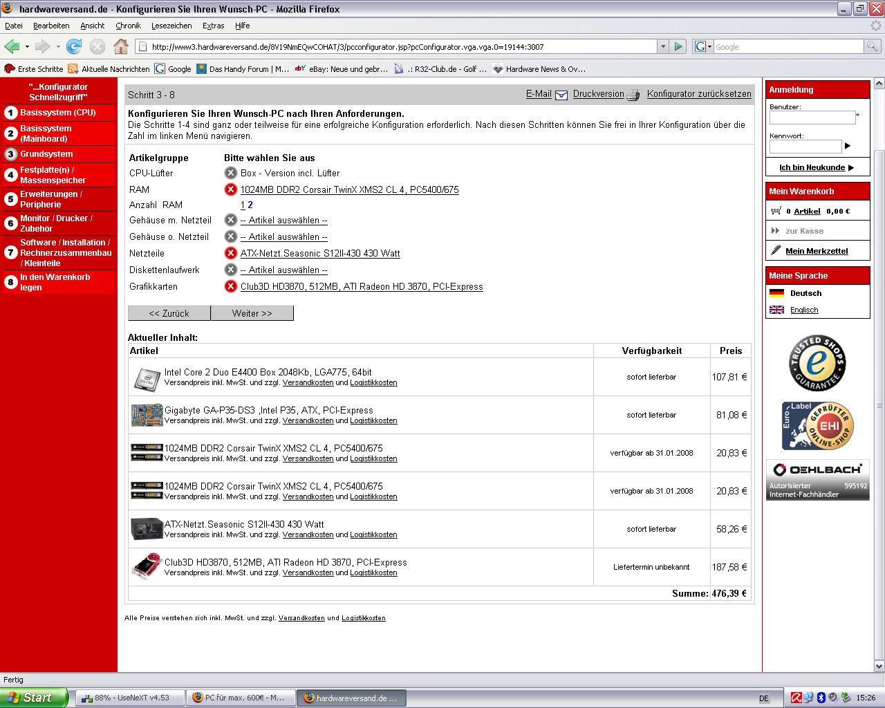

Hast du bei mir doch......
Meine aufgelisteten Teile kosten 475.- + Laufwer Samsung 203B = 505.- + Festplatte Seagate o.ä = c.a 560.- und dann noch ein Gehäuse deiner Wahl z.B Coolermaster Centurion dann bist du mit allem drum und dran bei c.a 610-615.-
Würde komplett so aussehen ;)
Wobei du Platte, Laufwerk, Gehäuse natürlich noch nach deinem Gechmack ändern kannst.
