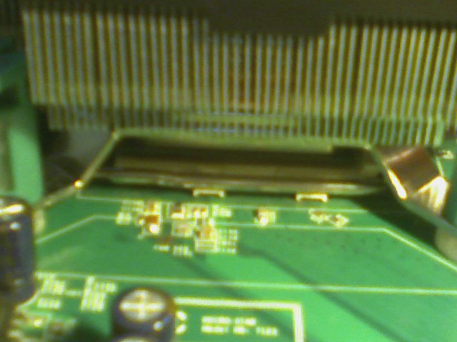

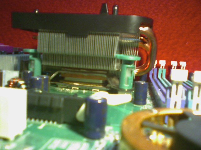

Also, der Kühler wird mit Pushpins befestigt, der Kühler wollte sich aber nach dem lösen der Pins trotzdem nicht abziehen lassen. Nach einem Handgriff unter den Kühler wurde wohl schnell klar, dass der Hebel nicht umgelegt werden kann solange der Kühler noch draufliegt, bis dahin war ja noch nicht klar dass er festgeklebt ist. Nun mit ein wenig hin und her wackeln hat es sich wohl nicht lösen lassen, bis er dann einmal gerade nach oben den Kühler weggezogen hat (90° Winkel zum Board) und sich dann wunderte wo der CPU geblieben ist, bis er unter den Kühler gescheut hat den er noch in der Hand hielt.

Er soll trotzdem noch einmal den Hebel _komplett_ lösen und die CPU wieder sanft reinlegen und den Hebel noch einmal zurücksetzen. Vielleicht liegt die CPU nicht ganz auf, was passieren kann, wenn man da so mit herumbricht - obwohl der Hebel dann wohl kaum ganz unten wäre^^
Ich hab den PC jetzt ja hier, ich versuche das mal, danke für den Tipp.
Achja .. der Prozessor ist ja mit dem Kühler verklebt, solange das so bleibt werde ich den Prozzi nicht wie vom Erfinder gedacht ein/ausbauen können.
Wäre es denn verkehrt mit einem Tepichmesser den Kleber zwischen ihnen zu zerteilen? Denn dann wäre das Einbauen kein Thema mehr. (was das angeht bin ich mir gerade sehr unsicher, darum hoffe ich noch auf noch eine kleine Antwort ^^)

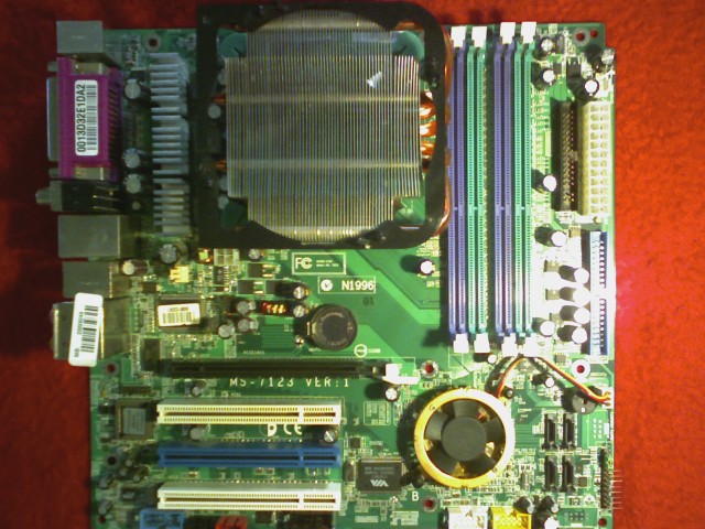

Ich hoffe, dass auf den Bildern gut sichtbar ist, was ich meine:)
*Die miese Qualität habe ich mit meinem Handy verbrochen, 'tschuldigung^^.

Warum ist das bitte verklebt? Keine Ahnung was die Leute sich da gedacht haben, also wenn du Wärmeleitpaste da hast, dann würd ICH es machen. Fände es ziemlichen Unfug, wenn da jemand mein Kühler an die CPU geklebt hätte, würde es also machen (Hafte aber für keine Schäden)

Mit "sanfter" Gewalt ließ sich der Prozessor vom Kühler lösen, dann fix sauber machen und neue WLP draufgeschmiert. Nachdem ich ihn wieder zusammengebastelt habe, läuft er wieder problemlos und entgegen jedem Anzeichen für ein kaputtes Mainboard oder CPU hat es wohl stattdessen daran gelegen, dass der Prozzi nicht richtig im Sockel steckte (was auch anders nicht möglich war, solange da noch der Kühler drauf klebte :D)
