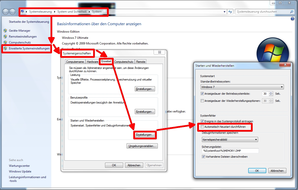

Zusätzlich würde ich mal Screenshots von (CPU, Board, Memory/SPD) & hier einstellen, um ggf. hiervon unabhängige Bluescreens auszuschließen (Treiber-/Hardwarekonflikte usw.); bitte auch diesbezüglich prüfen, ob der automatische Neustart ggf. noch aktiv ist > deaktivieren.
