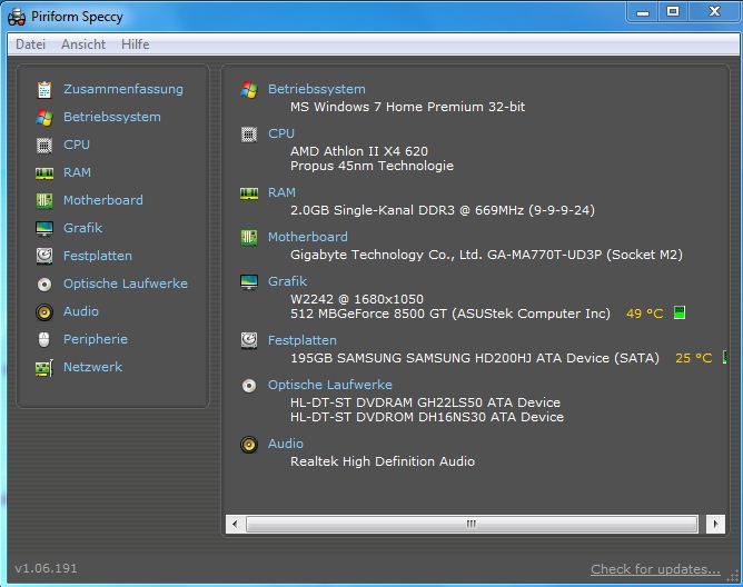

Hab folgendes Problem:
Und zwar, das sich mein PC
vorne am Power-Knopf nicht mehr einschalten ließ. Dann musste ich immer
das Stromkabel vom PC trennen, den Ein,-Ausschalter am Netzteil öfters
mal von 0 auf I schalten, dann ging der PC wieder an. Das nervte mich
natürlich umd mein PC war deshalb auch schon 2x zur Reparatur. Beim
letzten Mal, vor ca. 8 Wochen wurde das Netzteil ( 400 W ), gegen ein
neues mit 650 W getauscht.
Mein ist von Gigabyte. Modell: MA770T-UD3P rev. 1.0
Damals hatte ich mit dem techn. Support von Gigabyte gesprochen, und man
sagte mir dort, das Netzteil wäre zu schwach. Ich müsste mindestens 550
W haben.
Nun hatte ich die ganze Zeit Ruhe. Und jetzt gerade konnte ich meinen PC
wieder nicht einschalten und ich musste dann wieder so vorgehen, wie
schon oben beschrieben!
Was kann das sein? ist der Powerschalter vorne am Gehäuse defekt oder kann das Mainboard nen Knacks haben? oder sind etwa 650Watt zu stark?
Habt ihr hier ne Idee?

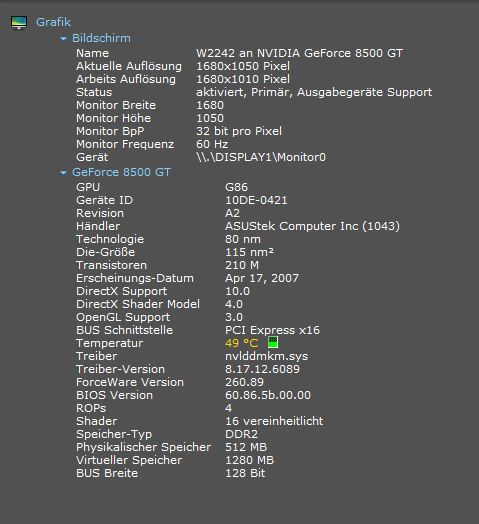

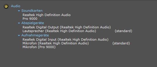

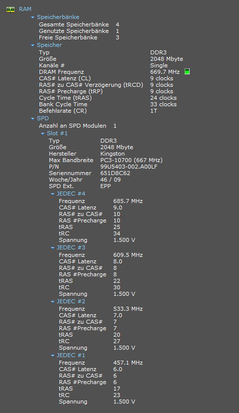

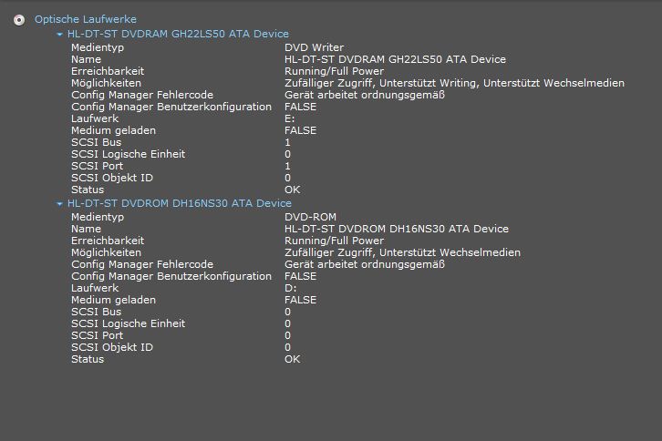

Ich habe mal Screenshots gemacht von meinem PC, da könnt ihr sehen, was drin steckt.
Gruß Ulli

Quatsch.
Dein PC braucht keine 400 Watt (eines hochwertigen Netzteils), um vernünftig arbeiten zu können.
Welche Netzteile (Marke/Modell) waren/sind es denn?
Quatsch.

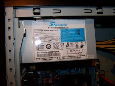

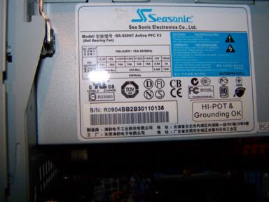

Hi,
Das Netzteil ist von SeaSonic Modell: SS-650HT Active PFC F3 650 Watt
Gruß Ulli
