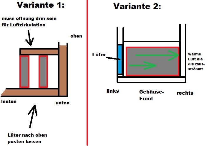

Zu den Festplatten:
Version 1: entweder würde ich die Festplatten seitlich/hochkannt montieren
_________das ein Lüfter von unten nach oben pustet
Version 2: halt einfach hingelegt aber nicht längs und einen Lüfter
_________von links nach recht oder umgekehrt pusten lassen
*siehe unten in der ANLAGE* ;)

Ich weiß nicht genau wie du das mit den Netzteil meinst. Zeig mir mal ein Bild von so einem Case, wo man das gut erkennen kann.
Eine Seite mit dem Lüfter muss ja nach außen zeigen, damit man den Strom Stecker von außen dran machen kann. Und der andere Lüfter, soll der nach unten oder nach oben zeigen?............*Überlegen*...................
Achsoooo meinst du das. Geht das denn? Das der dann genug Luft von da zieht. Weil ich möchte da nicht so viel Abstand lassen, zwischen Boden Un NT.
MfG Waoler
So, jetzt habe ich mir auch die breit des Gehäuses überlegt.
Ich werde es warscheinlich so machen, das der Freiraum (der mit 9cm) so groß wird, dass das Gehäuse insgesammt 50 cm wird. Dann habe ich noch etwas mehr Platz für die Kabelgeschichte.
PS:Später kommt noch ein Bild von der Breite.
MfG Waoler
Nabend .....
"einfach" Platz lassen zwischen Netzteil und Boden ;)
die meisten aktuellen Netzteile haben einen 120mm Lüfter der
nach oben oder unten gerichtet wird, wenn das Netzteil mit Lüfter
nach unten gerichtet wird saugt es die KALTE luft unter dem Tower an
und leitet die Luft direkt hinten aus dem Tower raus.
zu der tiefe des Towers .... willste nicht doch ein Laufwerk rein tun?
Sonst kannste ja noch nicht mal Win installieren etc ^^
Also passen würde ein Laufwerk dahin, aber ich möchte keins einbauen. Wenn ich ein BS installieren möchte nehme ich entweder ein externes Laufwerk, oder ich lasse es aus dem Netzwerk installieren.
Und zu dem lüftungs System werde ich nachher noch eine Skizze zeichen und hochladen, um zu fragen ob das so geht.
MfG Waoler
