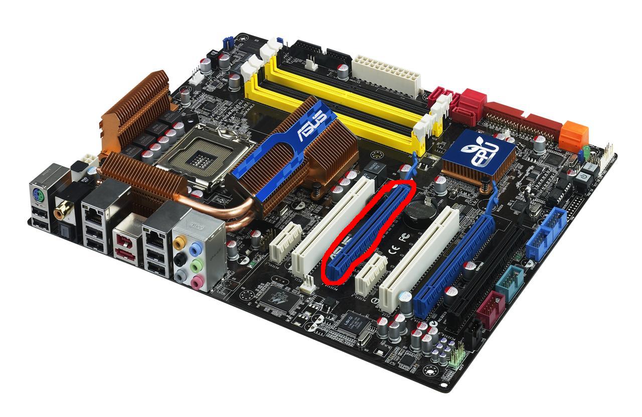

Schlechte neuigkeiten, meine Grafikkarte ist direkt über dem BIOS eingebaut, da komm ich nie dran. auch nicht an die Batterie.
also erstens, ist die nachricht für mich nicht schlecht, denn mein rechner funktioniert ja, und zweitens, wo liegt das problem mal eben die graka auszubauen um dann das bios zu reseten?
kann mir auch nicht so richtig vorstellen, dass beides, akku und reset-jumper/schalter da verdeckt sind, da die graka doch meistens viel höher (neben der CPU) im system verbaut ist, und das sich in der regel das bios an der unteren seite in der nähe der an/aus stecker befindet. es sei den, ihr habt die graka nicht auf den slot verbaut wo sie hingehöhrt und habt sie auf den unteren PCIx slott gesteckt. da sollte die aber auch nicht unbedingt hin.:hmm:
Dort ist sie eingebaut, ob die da hingehört, weiß ich nicht.
da sitzt die richtig. auch klar, den akku bekommst du so nicht raus, da ist die graka im weg. aber der jumper/schallter zu reseten sollte sich eigentlich unten befinden. konnte den zwar auf dem bild nicht ausmachen, aber dort sollte er sein.
Okay, danke, die sitzt wenigstens mal richtig. Ergo muss die auch nicht weg, wenn der Schalter wo anders ist. Dann such ich den mal...

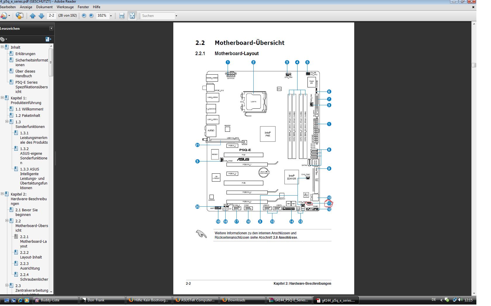

Hab jetzt so ein Bild hier gefunden wos erklärt ist, richtig verstanden hab ichs noch nicht, was genau ich da umstellen soll.
Aber ich find so ein teil auf meinem Mainboard ja nicht mal, bin ich blind?
Das ist zwar nicht genau mein Mainboard, aber ein recht großes Bild von einem ähnlichen
Kannst du mir das markieren? Das wär echt nett, und ich hoffe mal das würd dann auch funktionieren :bigok:
so, hab mal ein screen vom handbuch gemacht und den entsprechenden "jumper" makiert.
um nun den ganzen vorgang noch mal kurz zu erörtern.
1- rechner ausschalten und koplett von netz nemen (stecker ziehen)
2- alle speicherriegel bis auf einen rausnemen.
3- bios reseten. dazu den jumper abziehen. er steckt ja auf zwei pins. unmittelbar daneben, befindet sich ein weiterer pin. du mußt den jumper nun über den mittleren und den pin stecken, der vorher frei war. nun mal ein paar secunden so lassen,, und dann den jumper wieder abziehen und in die ursprüngliche position stecken. damit ist das bios reset und steht wieder auf "werkseinstellung".
4- jetzt den netzstecker wieder einstecken und den rechner neu starten "MIT NUR EINEM RAMRIEGEL".
5- überprüfe mal, ob er nun ordnungsgemäß anläuft.
es ist möglich, das beim starten nun aufgefordert wird die einstellungen des bios zu ändern. das liegt meistens aber am nicht vorhandenen flopy-laufwerk (benutzt kein mensch mer) dazu steht dann F1 um in das bios zu kommen, oder F2 um diesen vorgang zu überspringen. drücke einfach F2 dann bootet dein rechner einfach weiter. einstellungen können spähter noch vorgenommen werden. hier geht es erst einmal nur um den fehler den dein rechner hat.
mach das erst mal und dann erstatte bericht.
