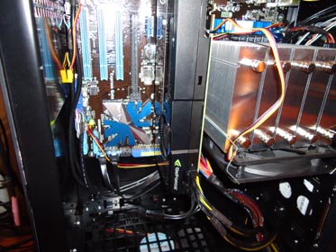

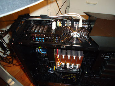

Servus leute,
also wenn ich COD oder ein anderes neueres game spiele wird meine GTX470
sehr heiß. Sie hat nicht viel Platz neben dem CPU kühler.
Jetzt hab ich mir gedacht das ich vielleicht nen Lüfter dran mache oder sonst was damit die Garantie auch nicht flöten geht.
Hier mal ein Paar fotos, weiß nicht genau wo befestigen.
Beim 5ten Foto sieht man eine Abdeckung die eine befestigungs stelle für einen Radiator wäre.
Hab mir gedacht diesen maybe wegzunehem und das auf bild 4 zusehene Blechteil wegzu Dremmeln ^^ und da nen 120mm oder 140mm lüfter draufzumachen.
Jetzt ist die sache die das unten links im tower direkt ober dem NT ein 120mm und unter den Festplatten auch ein 120mm lüfter. Oberhalb bei den kabeln sitzt auch noch ein 120mm die alle nach oben lüftern ^^ auch der cpu lüfter.
Wenn ich jetzt aber ein Lüfter in der seite habe wird dieser Luftstrom aufwärts nicht drastisch unterbrochen?

Der Luftstrom wird nicht unterbrochen, aber bringen wird es dir höchstens 1-2°. Die GF100 Karten werden einfach sehr heiß, gerade bei über 30° Raumtemperaturen. Du könntest aber einen neuen Grafikkartenkühler kaufen, z.B. den Prolimatech MK-13. Theoretisch erlischt zwar die Garantie, aber wenn du den Originalkühler aufbewahrst, und im Falle eines Problems wieder raufschraubst, solltest du eigentlich keine Probleme haben.
