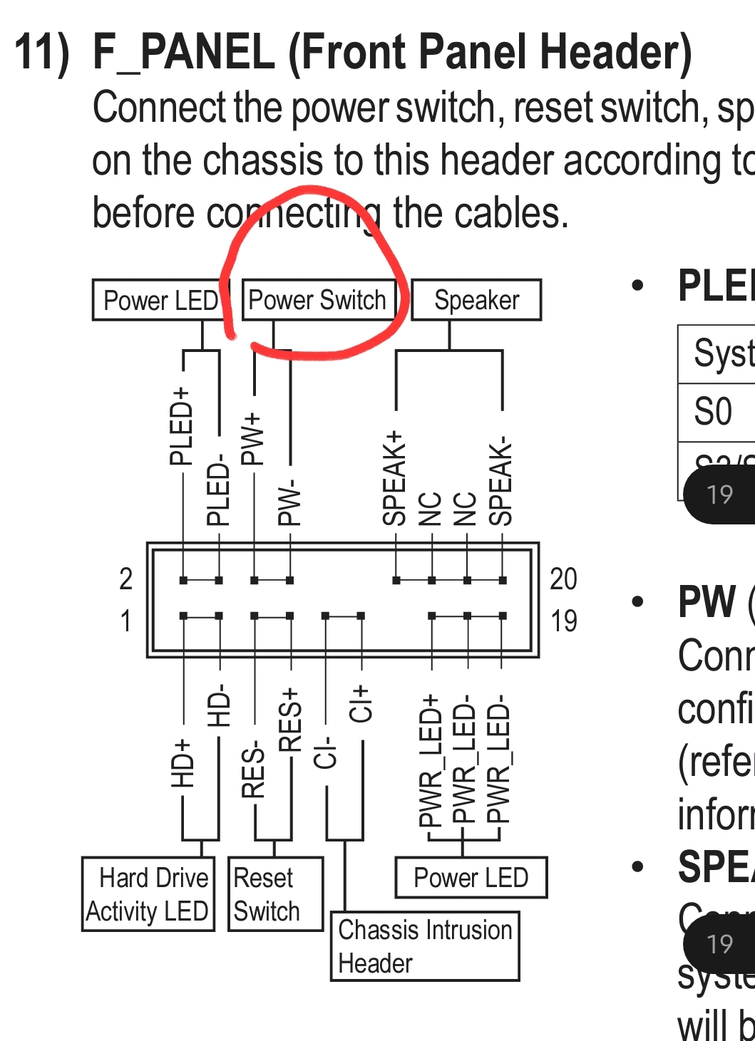

Ok, gibt es sowas auf dem Motherboard? 🤔 Ööhm... denke gerade: vielleicht liegt's ja auch ganz simpel daran, daß ich den Stecker des Ein-Aus-Schalters des Gehäuses noch nicht mit den entsprechenden An-Aus-Pins auf dem MoBo verbunden habe... 😳 Wo sind denn jene Pins auf dem Motherboard? 🤔
rumbero
ohne den Taster geht der PC ja nicht an.
Vielen Dank Dir, dann hab ich's ja doch alles soweit richtig angeschlossen - und trotzdem geht nichts. Ich hatte kurz überlegt, ob der Stecker auf untigem Foto evtl. der Anschluß des Power-Buttons sein könnte:
Das ist aber offenbar nicht der Fall... Vermutlich ist selbiger Stecker der Stromversorgungsanschluß für den Lüfter im Front-Panel.
