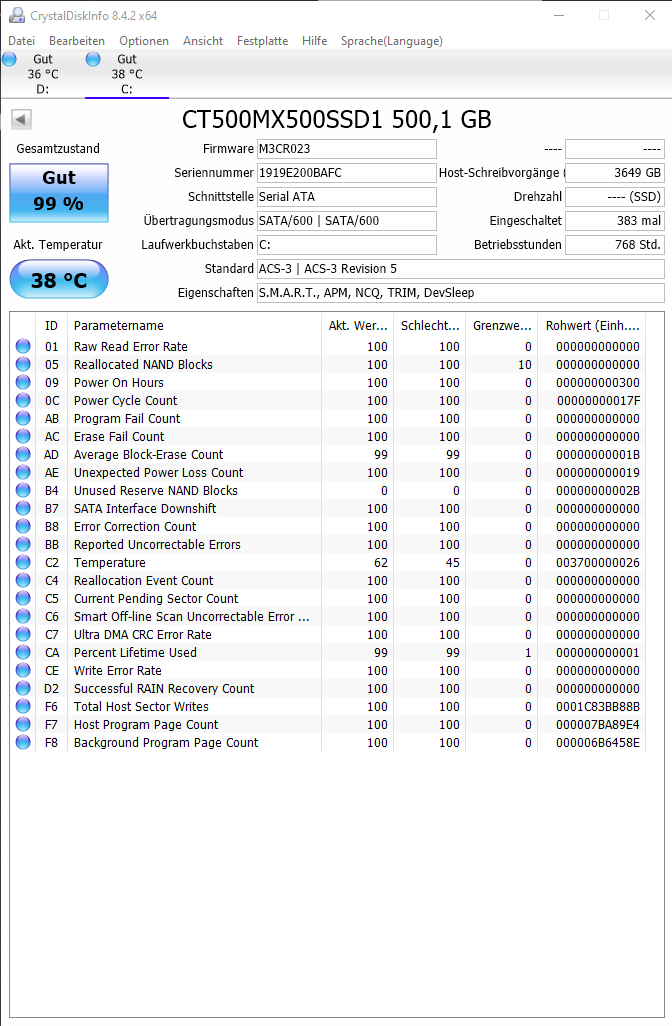

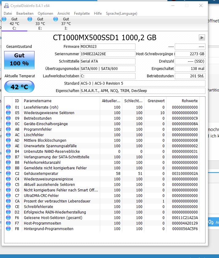

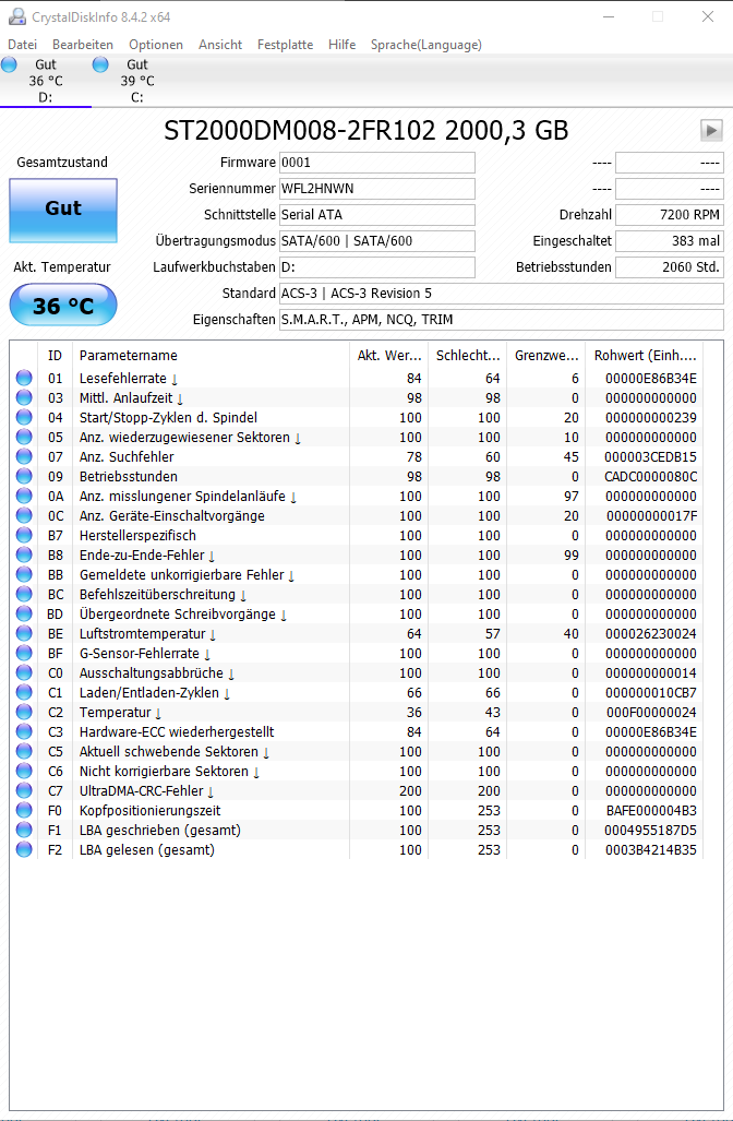

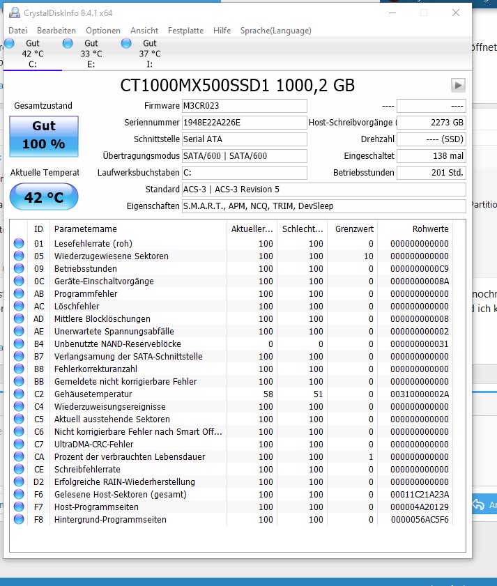

Installiere dir mal das Programm CrystalDiskInfo, starte das und mach mal ein Screenshot, wo einmal die Partition C und einmal die Partition D ausgewählt ist und bitte das Fenster so Groß ziehen, das man unten die Werte auch alle sehen kann.

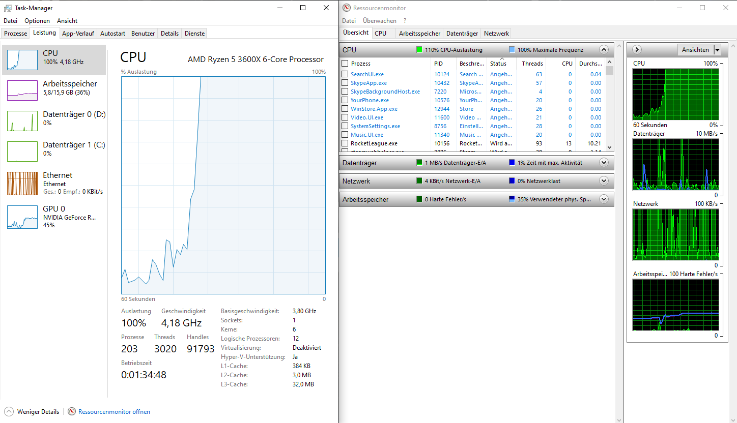

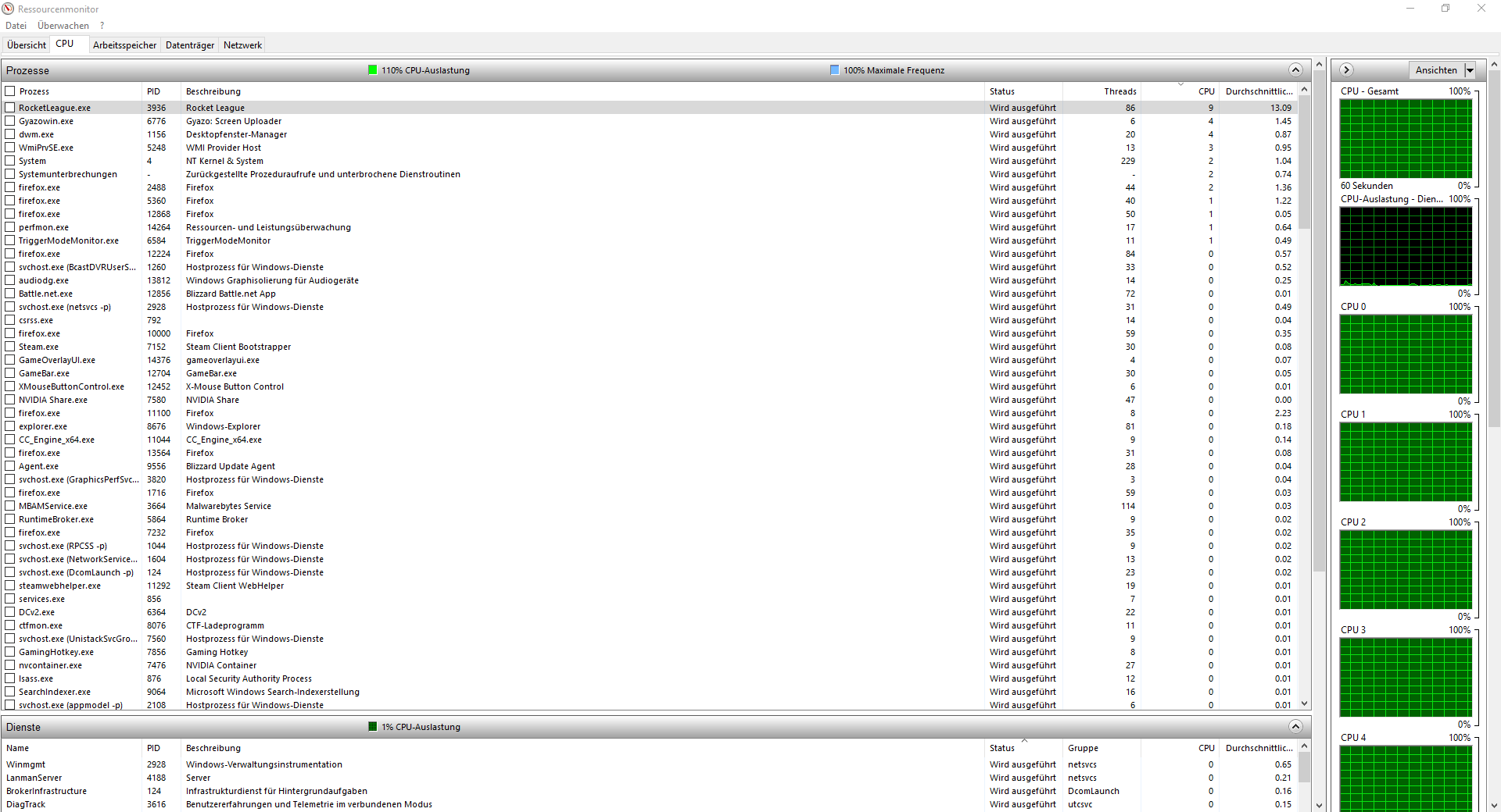

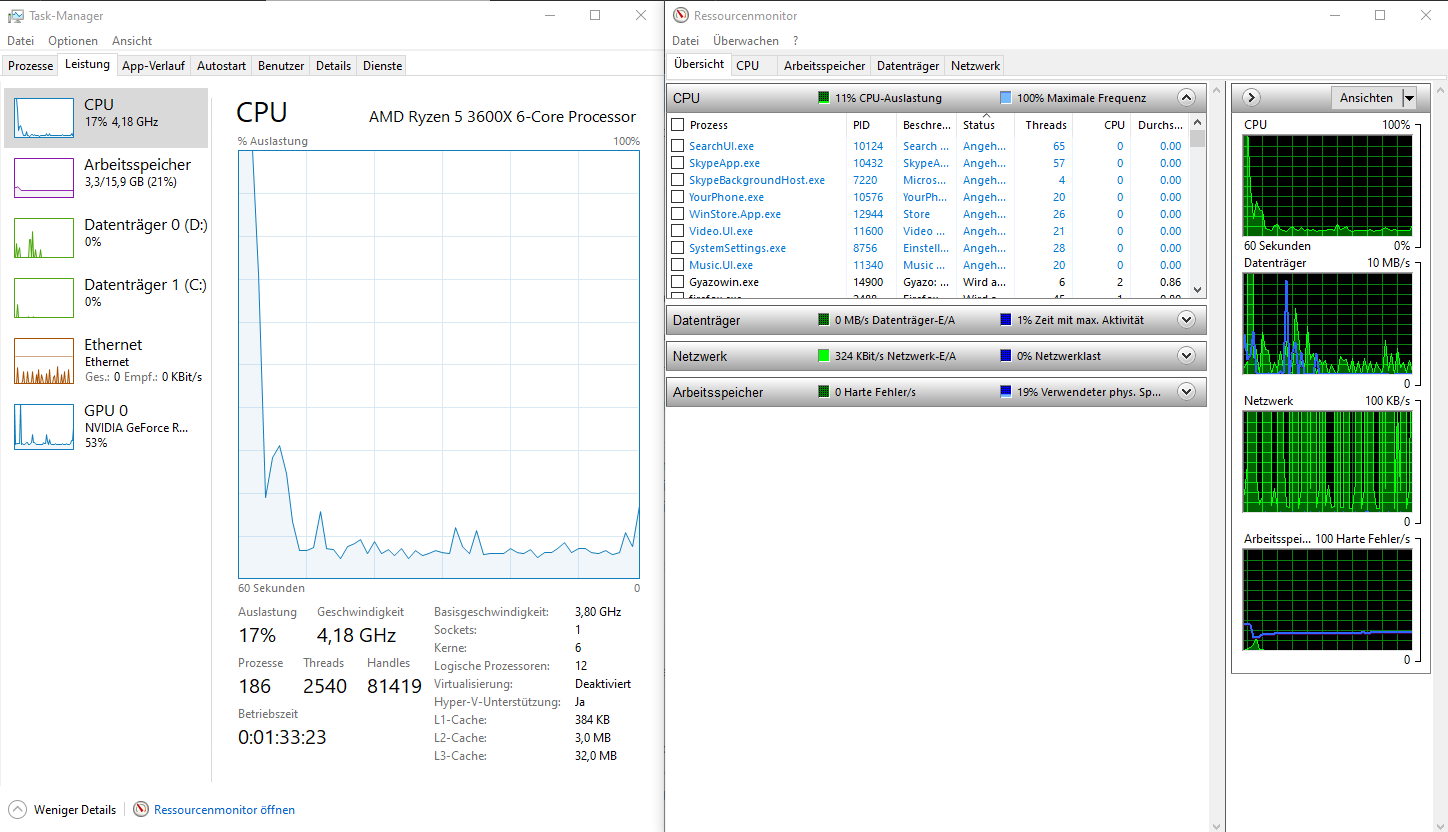

Ich habe mal Screenshots von den Ressource-Monitoren gemacht wenn Steam und Rocket League geschlossen und geöffnet sind.

Welche ausgelastet ist kann ich nicht genau sagen. Aufeinmal ist sie das nämlich nicht mehr. Habe es im Task-Manager nochmal nachgeschaut und die auslastung davon ist plötzlich wieder normal. Das Programm, dass ich runterladen sollte zeigt auch überall nur 0,00 und ich kann da auch nichts vergrößern..

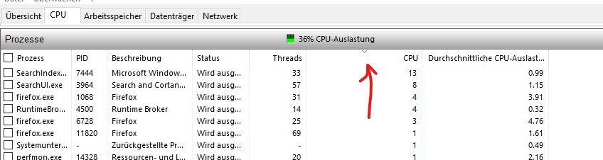

das sollte so aussehen

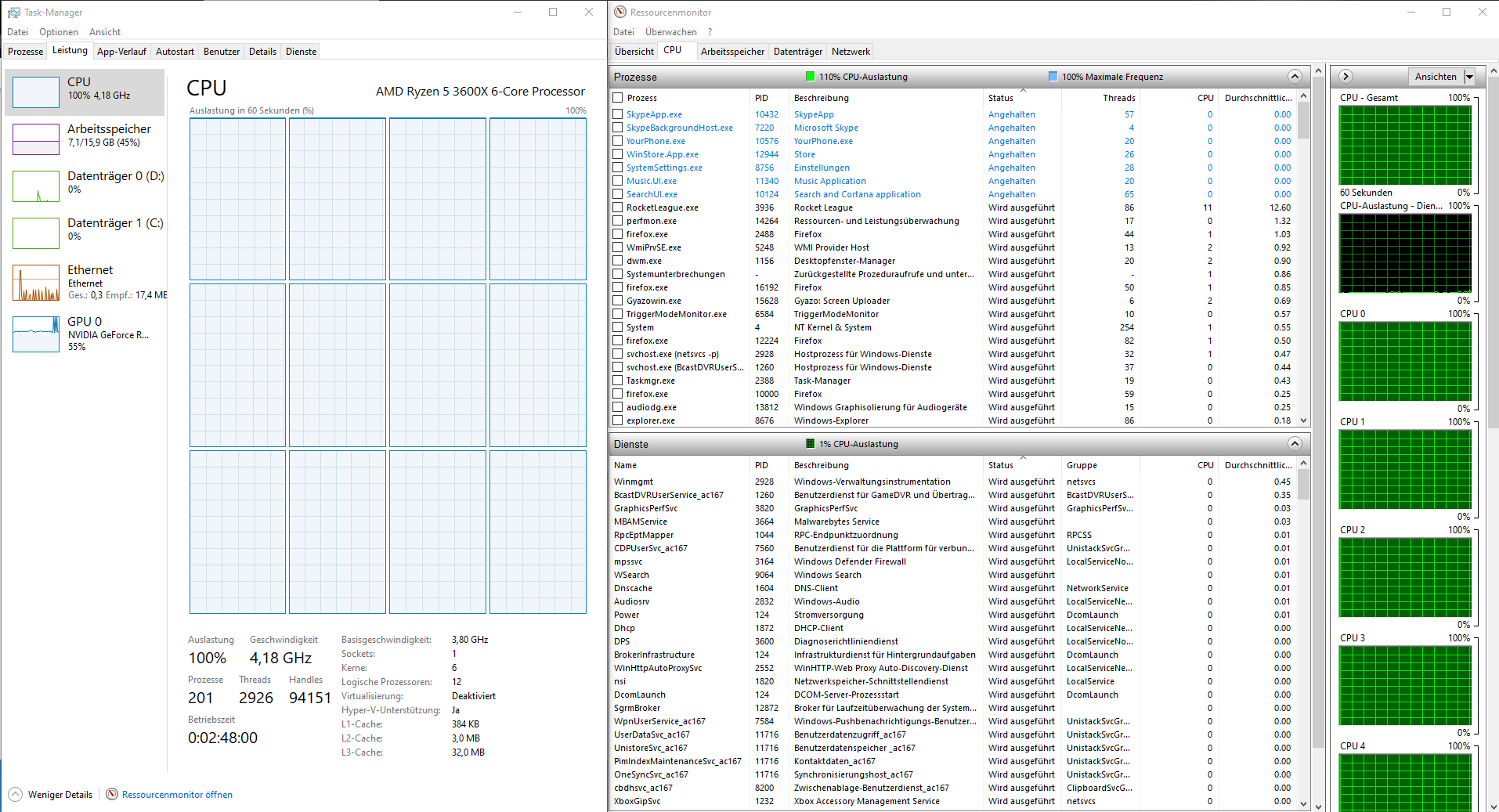

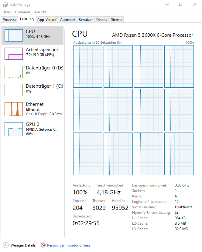

im Taskmanager mach mal bei der CPU Grafik da rechtsklick drauf und dann Graph ändern wählen und dann Logische Prozessoren auswählen, da sieht man dann alle Kerne einzeln und kann besser gucken ob alle oder nur einer ausgelastet ist.
Im Ressourcenmonitor musst du in der Tabelle auch rechts CPU markieren, so das dir halt der Task mit der größten CPU Auslastung angezeigt wird.
Der Status bei dir da bringt einem nichts
Kerne scheinen alle ausgelastet zu sein (Habe Steam und Rocket League im Hintergrund offen, nehmen eigentlich zusammen 10-20%
Zu dem Programm:
HDD:
SSD:
Sieht normal aus. Dennoch steigt die auslastung zufällig mal auf 100%
Okay, RocketLeague.exe hat bei dir die größte Auslastung, fragt sich nur warum.
Ich würde das mal deinstallieren und noch mal neu installieren
Das passiert bei jedem Spiel. Angenommen ich öffne Overwatch, nimmt es wieder 80% der CPU ein. UND: Weil die CPU durchgehend auf 100% ist, bekommt Steam sobald ich Rocket League schließe 60%. Ganz komisch. Würde es aufnehmen aber es kann nicht gepostet werden.
