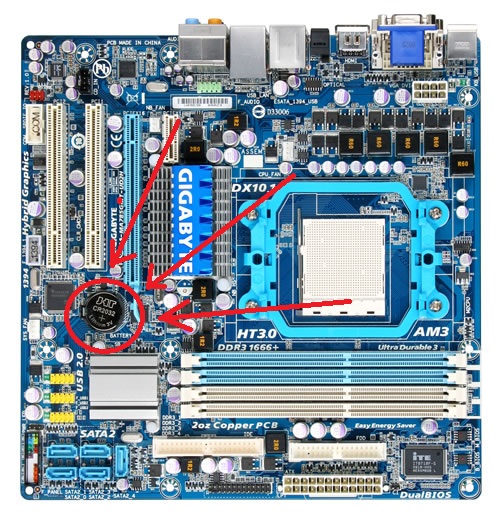

Habe die Batterie nun mehrmals rausgenommen und eingesetzt,habe den PC auch ohne einfach einmal starten lassen,all das half nix,der PC fährt nach ca. 5Sekunden einfach runter,und lässt sich nichtmehr starten,ohne das ich den Netzstecker ziehe,und das Gerät ca. 30sekunden vom Saft nehm.Kann es mir das MoBo wirklich komplett zerhauen haben?Ich hoffe nicht,weil ich auch nicht weiß,ob Gigabyte die Garantie übernimmt.Hoffe,du hast noch einen echten Geheimtipp,Google spuckt nix aus,und die nerven liegen blank.

Ein BIOS kannst du nicht einfach zerstören.
Abgesehen von einem BIOS Update wird auch nichts daran geändert.
Einmal versuchen:
PC vom Netz nehmen, danach noch kurz den anschalter drücken.
Batterie für 5 min raus.
Batterie rein.
Strom an.
Starten.
Done.
Der CMOS Bios Reset ist ein Jumper auf dem Board, den kannst du einfach überbrücken.
Ansonsten musst du im BIOS einfach mal immer alles auf Default stellen.
Wenn das auch nichts hilft kommt die "Brechstange" flash das Bios einfach neu. Ich wette, dass dein Board nicht das neuste BIOS hat. Und wenn es danach auch nicht klappt, kannste ganz beruhigt zu Gigabyte gehen und sagen, dass dir beim Flashversuch dein Rechner ne lange Pause brauchte und sich letztendlich erhängt hat. :coolblue:
