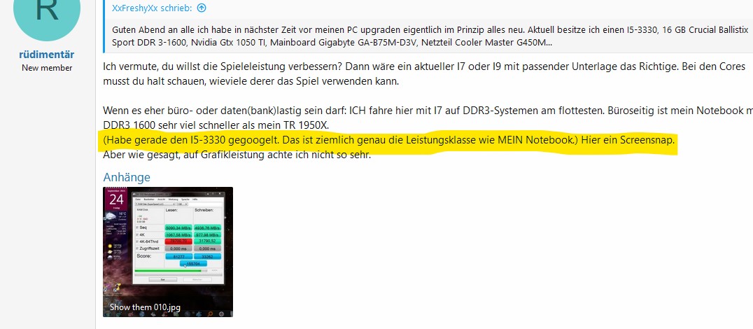

(Habe gerade den I5-3330 gegoogelt. Das ist ziemlich genau die Leistungsklasse wie MEIN Notebook.) Hier ein Screensnap.
Aber wie gesagt, auf Grafikleistung achte ich nicht so sehr.
Dann wäre ein aktueller I7 oder I9 mit passender Unterlage das Richtig
Warum sollte das ne passende Unterlage sein?
Von sein alten i5 auf nen aktuellen i5 ist das schon ne extreme Leistungssteigerung.
Und wie soll der ins Budget passen?

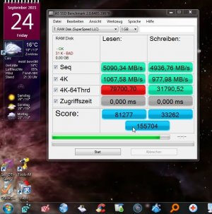

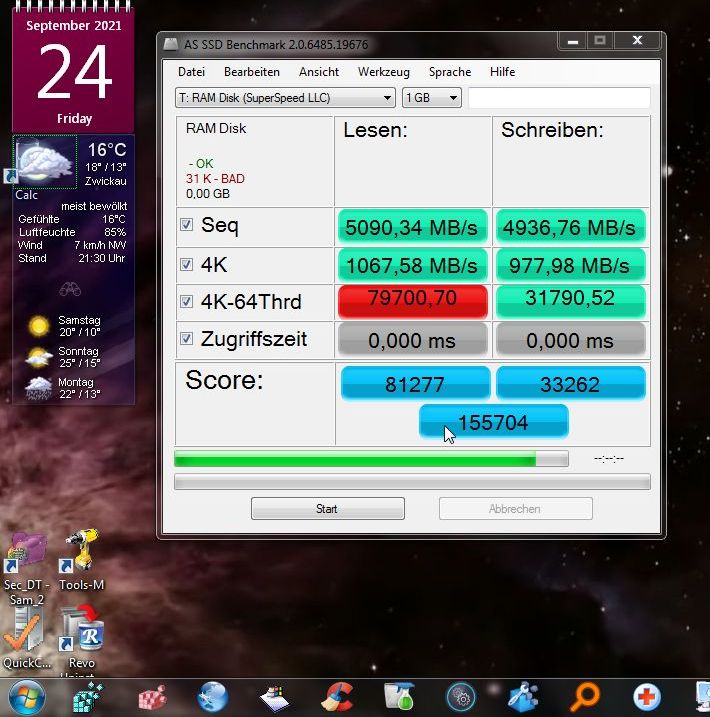

Dir ist schon klar, das man bei dir auf dem Screenshot nur die Leistung einer RAM disk sieht, also total nichts Aussagend der Screenshot.

Ich kann den von dir zitierten Satz in meinem Text nicht wiederfinden
da steht doch, das du nach dem i5 3330 gegooglet hast, der soll die selbe Leistung haben, wie dein Notebook und dann schreibst du, halt, das es dazu den Screenshot gibt.
Und auf dem Screenshot sieht man nur ein Benchmark, deiner RAM Disk, was halt genau Null aussage zu der Leistung des Notebook oder der CPU hat
... nach dem i5 3330 gegooglet hast, der soll die selbe Leistung haben, wie dein Notebook und dann schreibst du, halt, das es dazu den Screenshot gibt.
Schön... und was spuckt DEIN AS SSD auf der Ramdisk aus? Jetzt bin ich gespannt. Ich arbeite Ramdisk-basiert um den Workflow zu beschleunigen.

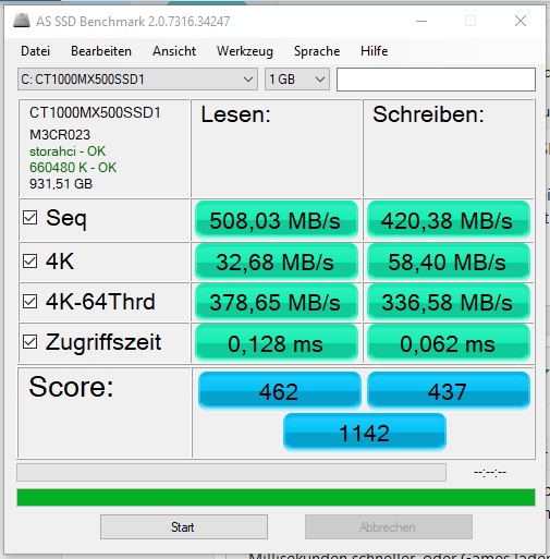

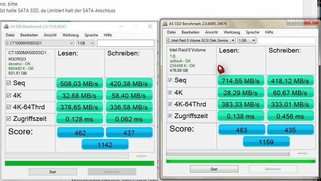

jo, deine RAM Disk ist ist bei den Benchmarks schneller als meine SSD, wow, das ist aber auch nicht schwer, RAM ist nun immer schneller als jede SSD. Aber was nützt denn schneller Speicher, wenn deine CPU für die genutzten Programme zu langsam wäre oder zb oder beim Gaming deine Grafikkarte zu schwach ist, bzw bei Video Bearbeitung wo CPU und Grafikkarten Leistung benötigt wird, da was zu schwach ist
auch wenn DEIN Rechner ein "Bolide" sein soll.
ist er nicht
Wenn du kneifst...
nö, bitte
Ist halte SATA SSD, da Limitiert halt der SATA Anschluss

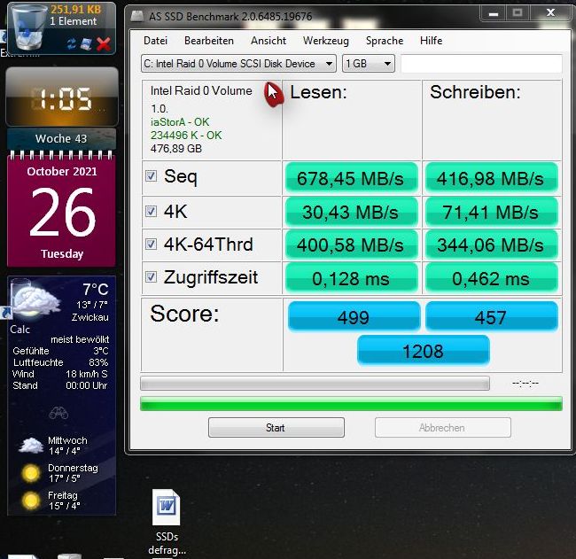

Der TE will aber mit dem PC Zocken, da braucht man CPU und Grafikkarten Leistung, beim Gaming merkt man noch nicht mal wirklich den Unterschied zwischen ner SATA SSD und ner sehr viel schnelleren PCIE SSD
für Gamer ist hallt der unterschied zwischen ner HDD zu ner SSD extrem, aber zwischen ner SATA SSD und ner PCIE SSD sind es da eher kaum nennenswerte Unterscheide
